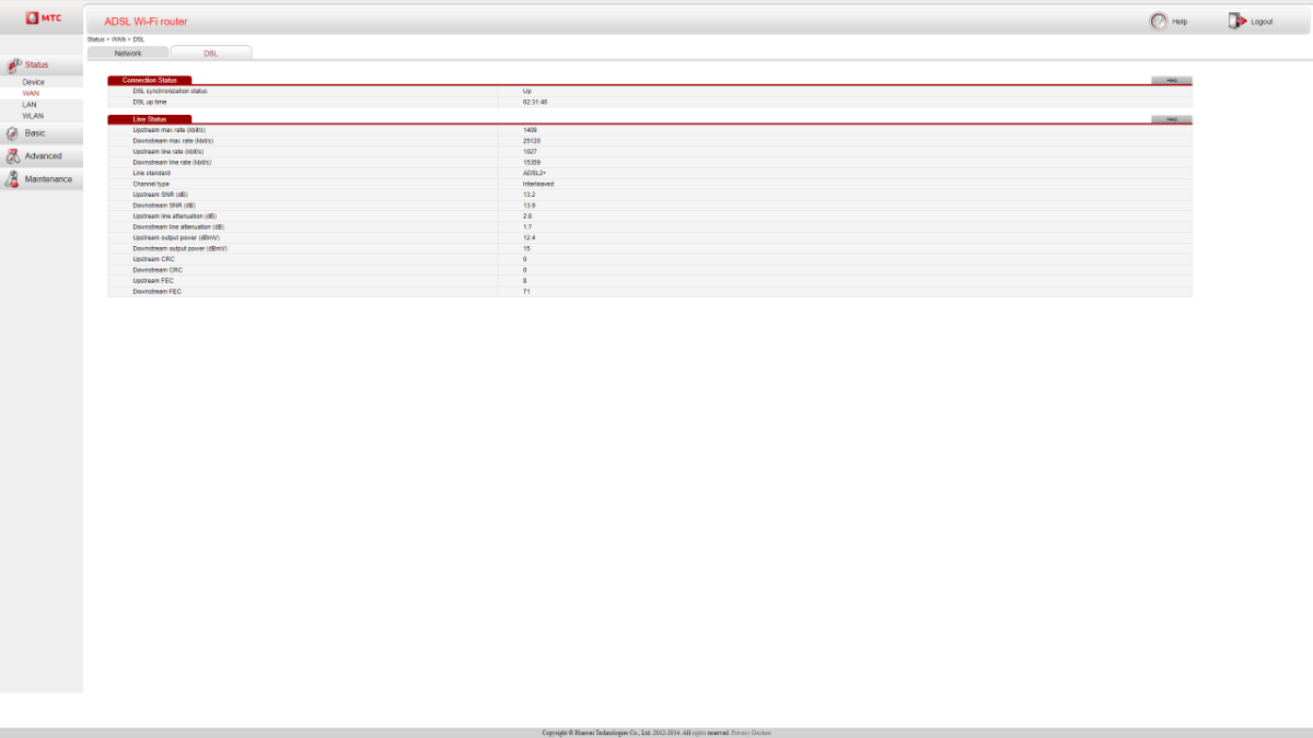

Il y a 5 heures, Aybok a dit :
@genio Alors pour mes stats pas dutout j'avais un Rate de 16380kbps et c'est resté le meme maintenant je n'ai que 14mb Max avec un max rate de 22184kbps par contre j'ai un bon SNR et pas trop d'erreurs (FEC HEC CRC) ainsi qu'un ping acceptable .
J'ai peur de faire une réclamation chez AT et me retrouver avec un mauvais SNR ainsi qu'une ligne instable avec trop d'erreurs faudrait préciser par exemple d'augmenter le rate a 17380kbps mais comment pourrais-je raisonner avec AT pour régler ceci . Si tu as des conseils a me donner pour régler ce petit problème sans trop d'embrouille et sans ruiner ma ligne je t'en serais reconnaissant.

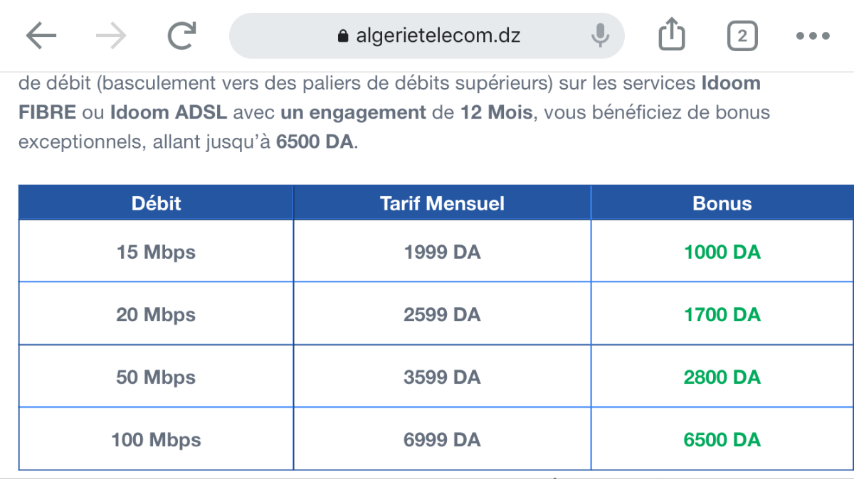

En passant pour le bonus dont parle AT selon le tableau dans le screen je ne vois pas du tout mon bonus sur mon espace client ni en jours rajoutés ni autre part . Décevant.
Update : c’est bon ils m’ont rajouté l’equivalent de 1000da en jours .

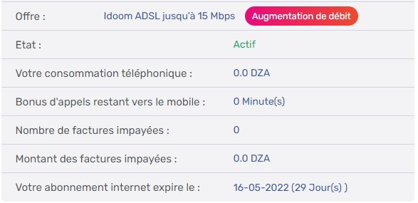

Perso je l'ai fait, je suis passé de 10 à 20mbps en ligne, ça a changer sur l'espace client mais c'est resté bridé a 15 sur le modem et je ne suis pas aller réclamer en agence (pas trop envie de me battre pendant le ramadhan) le 100 m'ont dit a partir du moment ou vous recevez 50% du débit c'est à dire 10Mbps vous ne pouvez pas réclamer chez nous faut aller en agence...

Posted (edited)
Le 19/04/2022 à 22:49, Gt3Dz a dit :
Bonjour.
J'étais dans la même situation que vous. Exactement bridé sur 15Mbps.
Le centre d'appel (100) m'a dit la même chose, donc, je me suis dirigé vers l'ACTEL. J'y aller chaque samedi pour déposer une réclamation.
Un jour, le service technique m'ont appelé afin de régler mon problème. Ils ont fait un 'reset' du PORT sur le MSAN, et m'ont demander d'éteindre mon modem pendant cette opération. Et de l'allumer 1 heure après.
Chose dite, chose faite. Je retrouve une synchronisation maximale (22.000 Kbps). J'étais content, mais pour peu de temps.
3 jours après, je retrouve mon débit de 15Mbps 😞 ...
Quelque temps après, on nous a voler le câble cuivre souterrain, et on se retrouve privé de ADSL pendant 3 mois.
Après rétablissement du dit câble, je n'ai plus eu ce problème, et j'atteint 17/18Mbps en download.
Conclusion:
Si on élimine le fait qu'on vous a limité manuellement.
il est fort possible que la paire cuivre que vous avez est vétuste quelque part, ou bien, le PORT du MSAN sur lequel vous êtes branché est problématique. Ce qui fait que le MSAN restreint le spectre ADSL.
Ceci-dit, ta ligne aurait été super en VDSL (je parle en terme de distance du MSAN). T'a pas essayer ?
