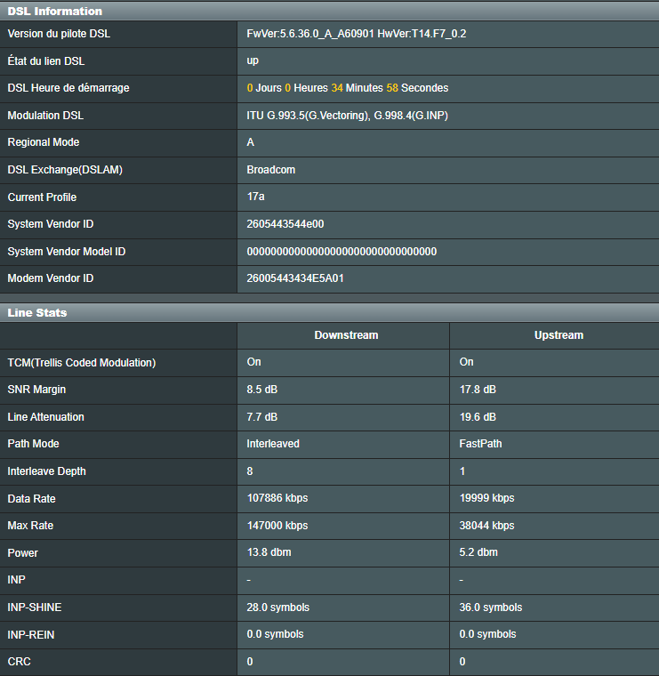

NewBieVDZSL Posted November 16, 2022 Share Posted November 16, 2022 (edited) 15 minutes ago, genio said: merci @Hawks321 mais il ya un moyen sur le net/logiciel pour confirmer qu'ils sont actifs ? ou cmd windows ou quelquechose ? 24 minutes ago, genio said: si @Skysky ou @NewBieVDZSL veulent repondre... Chez moi, quand je configure ma connection en mode full auto, il choisit le mode G.993.2_Annex_K_PTM. Donc pas de vectoring ni de g.inp qui sont pourtant pris en charge par mon modem: On peut aussi constater que mon modem prend en charge tous les profils jusque 30a mais et que la connexion est en 17a. Voici le détail: Quote adsl show info INDEX=1 { enable=1 X_TP_DisableAELEM=0 status=Up linkEncapsulationRequested= linkEncapsulationUsed=G.993.2_Annex_K_PTM modulationType=VDSL2 lineEncoding= allowedProfiles=8a,8b,8c,8d,12a,12b,17a,30a currentProfile= X_TP_VDSLProfiles_8a=1 X_TP_VDSLProfiles_8b=1 X_TP_VDSLProfiles_8c=1 X_TP_VDSLProfiles_8d=1 X_TP_VDSLProfiles_12a=1 X_TP_VDSLProfiles_12b=1 X_TP_VDSLProfiles_17a=1 X_TP_VDSLProfiles_30a=0 dataPath=Fast interleaveDepth=0 lineNumber=0 upstreamCurrRate=60012 downstreamCurrRate=125053 upstreamMaxRate=63056 downstreamMaxRate=142299 upstreamNoiseMargin=91 downstreamNoiseMargin=75 upstreamAttenuation=71 downstreamAttenuation=53 upstreamPower=59 downstreamPower=140 usNegBandPlanDiscPresentation=0 dsNegBandPlanDiscPresentation=0 SATNus= SATNds= LATNus= LATNds= SNRMarginus= SNRMarginds= transmitPowerUs= transmitPowerDs= ATURVendor= ATURCountry= ATUCVendor= ATUCCountry= totalStart=42 showtimeStart=42 quarterHourStart=0 X_TP_LastUpMoment=82 X_TP_UpTime=89544 X_TP_Bitswap=On X_TP_SRA=On X_TP_AdslModulationCfg=Multimode X_TP_AnnexType=Annex auto X_TP_ROCSOSEnable=0 X_TP_SupportAdslMode=VDSL2:A,B;T1.413:A;G.dmt:A,B;ADSL2:auto,A,B,A/L;ADSL2+:auto,A,B,I,J,M,A/L,B/J,A/I/J/L/M;ADSL Auto Sync-up:auto,A/L,B/J,A/I/J/L/M;Auto Sync-up:auto,A/L,B/J,A/I/J/L/M; } Pour avoir ces stats, il suffit de se connecter au modem avec la commande: Quote telnet 192.168.1.1 et utiliser la commande Quote adsl show status Pour afficher les données détaillées. Edited November 16, 2022 by NewBieVDZSL 1 Quote Link to comment Share on other sites More sharing options...
fam Posted November 16, 2022 Share Posted November 16, 2022 il y a 13 minutes, NewBieVDZSL a dit : Chez moi, quand je configure ma connection en mode full auto, il choisit le mode G.993.2_Annex_K_PTM. Donc pas de vectoring ni de g.inp qui sont pourtant pris en charge par mon modem: On peut aussi constater que mon modem prend en charge tous les profils jusque 30a mais et que la connexion est en 17a. Voici le détail: Pour avoir ces stats, il suffit de se connecter au modem avec la commande: et utiliser la commande Pour afficher les données détaillées. J'ai testé J'ai testé une ligne avec non vdsl mais toujours s'affiche X_TP_VDSLProfiles_8a=1 X_TP_VDSLProfiles_8b=1 X_TP_VDSLProfiles_8c=1 X_TP_VDSLProfiles_8d=1 X_TP_VDSLProfiles_12a=1 X_TP_VDSLProfiles_12b=1 X_TP_VDSLProfiles_17a=1 X_TP_VDSLProfiles_30a=0 Quote Link to comment Share on other sites More sharing options...
