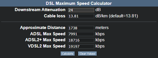

Théoriquement d'après l'atténuation du signal  la longueur de ta ligne est de 340m et le débit maximal qu'elle peut supporter en VDSL+ est de 79,8Mbps
https://i.ibb.co/Jr9dCVC/untitled.jpg
Edited by laliche
il y a 58 minutes, laliche a dit :
Merci, donc je ne suis pas loin !! et sinon si ça reste 79.8 c'est mort je pense pour les 100M mais bon demain je vais voir avec eux

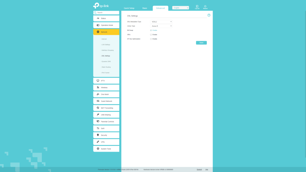

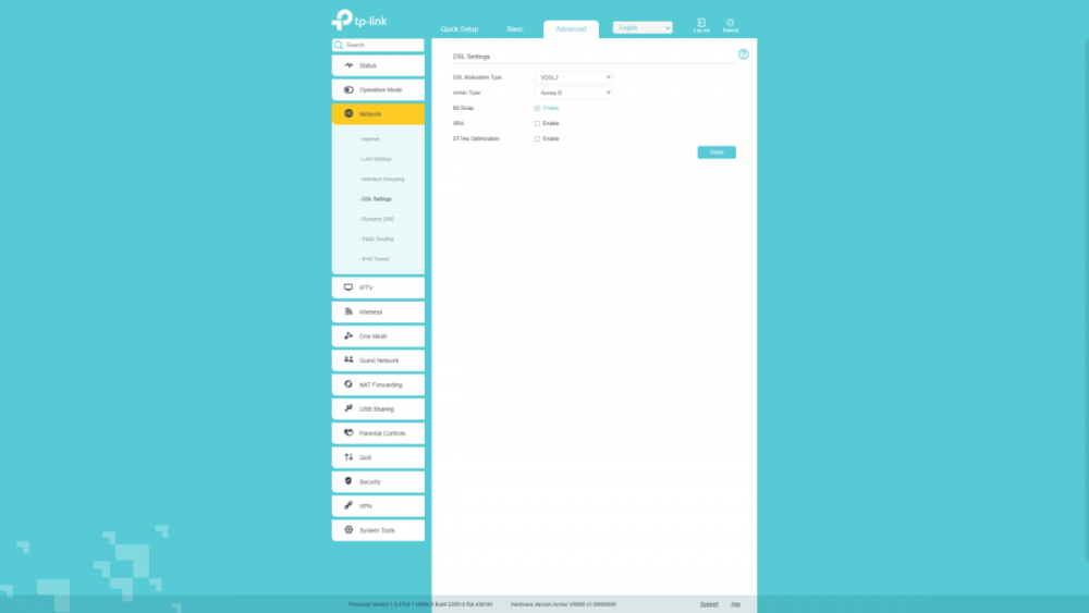

Je viens d’être connecté en VDSL mais le débit reste a désirer, il est en descendant de 26Mo et en ascendant de 9.8Mo. Je possède un TpLink Vr 400 V2. Ci joints les stats de ma ligne. Le dimanche je vais voir avec leur direction technique mais avant tout je voudrais savoir s'il y a un réglage précis a faire sur le modem. Merci.
  • Sad 1

Bonsoir,
c'est normal que tu est syncro en Annex A ! c'est eux qu'il on fait la configuration ?

L'attenuation est très haute sur ta ligne, comme expliqué précédemment il y a deux suppositions :
1. Ligne de très mauvaise qualité, je te conseille de refaire complètement l'installation depuis l'arrivée vers le modem avec un câble de très bonne qualité ;
2. Tu es simplement très loin du DSLAM.. d'ailleurs si l'installation est bonne, cela veux dire que tu es à environ >1700 mètres :
il y a 22 minutes, nas31000 a dit :
Bonsoir,
Non, c'est moi. Pour les modems TpLink la synchro se fait automatiquement entre la VDSL2 et l’annexe type. t'as pas un choix, l'annex B n’apparait pas.
