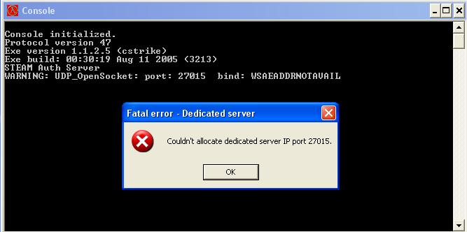

Houhou05 Posté(e) le 4 décembre 2009 Share Posté(e) le 4 décembre 2009 salut , j'ai un probleme a chaque fois que je lance hlds sa me m'affiche une fenetre noir ecris dedans Console Initialized Protocol version 47 exe version 1.1.2.5 exe build: 13:23:42 sep29 2005 STEAM auth server Warnin: UDP_Openscoket: port: 27015 bind: wsaeaddrnotavail et sa m'affciche dans une autre petite fenetre couldn't allocate dedicater server ip port 27015 so un peu d'aide ? Citer Lien vers le commentaire Partager sur d’autres sites More sharing options...

algérien_dz Posté(e) le 5 décembre 2009 Share Posté(e) le 5 décembre 2009 change le port dans la cible du raccourci +port 27016 Citer Lien vers le commentaire Partager sur d’autres sites More sharing options...
Houhou05 Posté(e) le 5 décembre 2009 Share Posté(e) le 5 décembre 2009 merci sa a marcher , mais la sa m'écris Your server is out of date , please updata and restar Citer Lien vers le commentaire Partager sur d’autres sites More sharing options...
Zakroxxor Posté(e) le 5 décembre 2009 Share Posté(e) le 5 décembre 2009 Donc Hlds n'est pas si différent que Hamachi, faut juste changer de port. Citer Lien vers le commentaire Partager sur d’autres sites More sharing options...
algérien_dz Posté(e) le 5 décembre 2009 Share Posté(e) le 5 décembre 2009 merci sa a marcher , mais la sa m'écris Your server is out of date , please updata and restar télécharge le patch v35 "cs16patch_full_v35.exe" ou change juste le numéro de la version en modifiant le fichier cstrike/steam.inf mets ça : 1.1.2.7 Citer Lien vers le commentaire Partager sur d’autres sites More sharing options...
