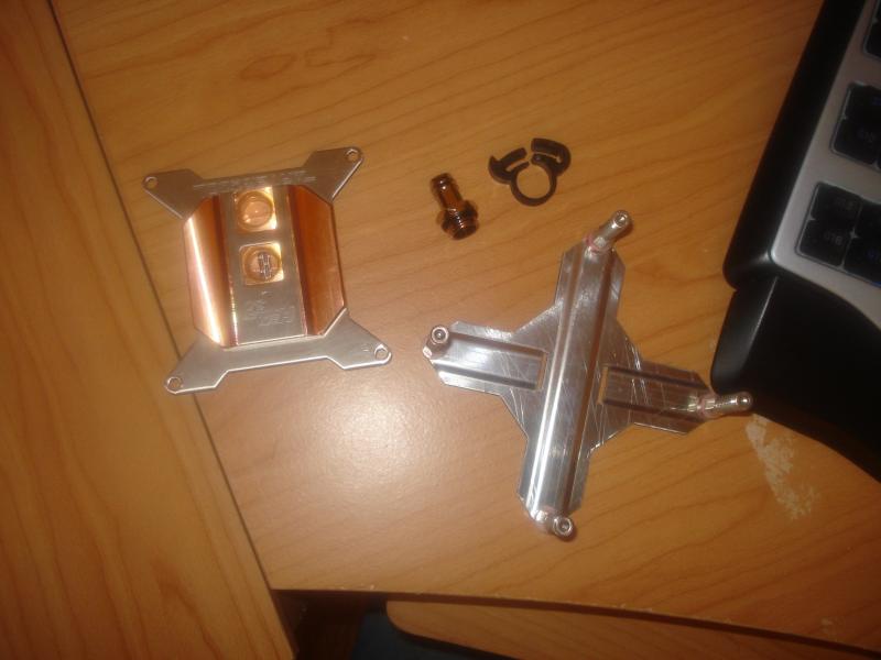

Je demande avis aux connaisseurs et bricoleurs experts. J'ai pas voulu monter mon pc pour ce petit détaille.
Mon nouveau BOITIER contient un système "Water cooling" , le seul problème c'est que le water bloc n'est pas compatible avec les nouveaux processeurs i7.
Alors, est ce qu'on peut faire quelque chose ?
Voila le Water bloc

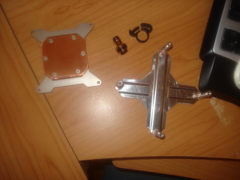

Voila le Water bloc
Il te faut le upgrade Kit http://www.pc-look.com/boutik/Prod_Thermaltake_Adaptateur-Socket-1366-LGA1366-Upgrade-Kit-for-L.C.S.-A242331__21857_fr.html
aussi je te conseille d'ajouter un rad 240, car celui qui est monter a ton boitier n'est pas performant surtout pour I7.
