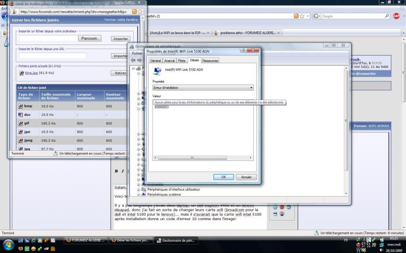

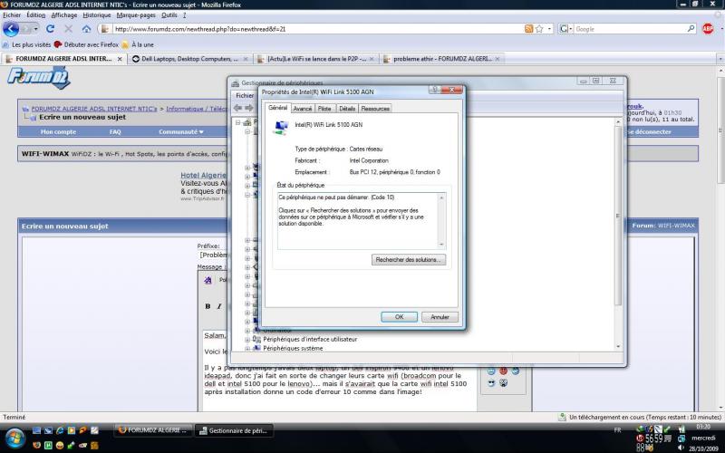

Il y a pas longtemps j'avais deux laptop, un dell inspiron 9400 et un lenovo ideapad, donc j'ai fait en sorte de changer leurs carte wifi (broadcom pour le dell et intel 5100 pour le lenovo)... mais il s'avérait que la carte wifi intel 5100 après installation donne un code d'erreur 10 comme dans les images jointes!

D'où vient le problème? est ce que quelqu'un a passé par une situation similaire?:o

Le code erreur 10 indique un problème de chargement du pilote du périphérique (ou d'incompatibilité matérielle... ce qui est peu probable).
Je te suggère d'installer la version la plus récente du driver :

C'est fait! j'ai en effet telecharger les plus récents drivers mais meme chose!
Et je suis tout à fait d'accord avec toi pour la compatibilité matérielle... c'est une carte Mini PCI-E par défaut... donc compatible avec le port de mon inspiron!
Un truc m'a resté dans ma tete, c'est qu'au jours où j'ai fait cette manipulation, j'ai peut etre désactivé la carte wifi dans le lenovo, et c'est cela qui l'enpeche à s'activer normalement dans l'inpiron!
Est ce que c'est logique?

Normalement non, par contre, tu dois désinstaller normalement le pilote de l'ancienne carte réseau.
Et tu peux aussi essayer de mettre à jour ton Vista via Windows Update.

J'ai carrément formater mon disque dur mais meme chose, code d'erreur: 10
