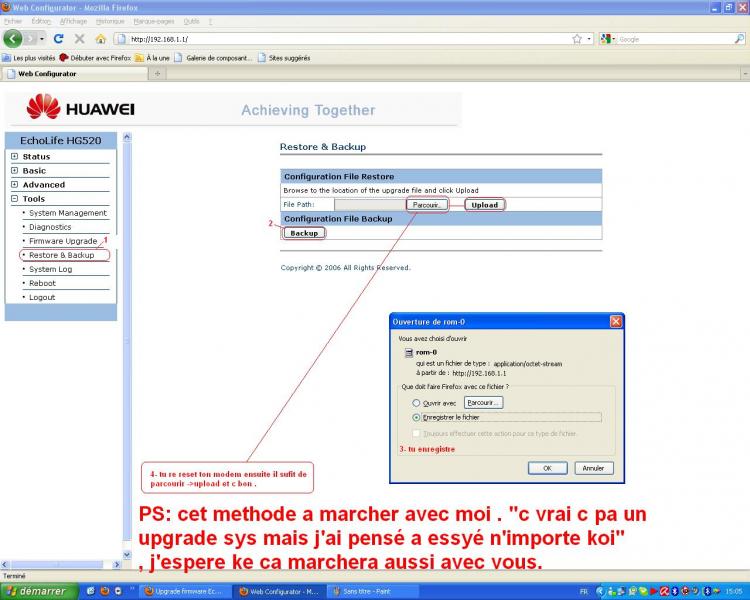

mon ami pk ta besoin de se login tt les semaine "eske pcq tu perd ta config ?"
moi j'avais le problem de reset auto de mon hg520 et j'ai normalment resoud en lui injecton un fichier rom ke tu creer sur backup .
si vous aver me meme cas ke moi essye cela .

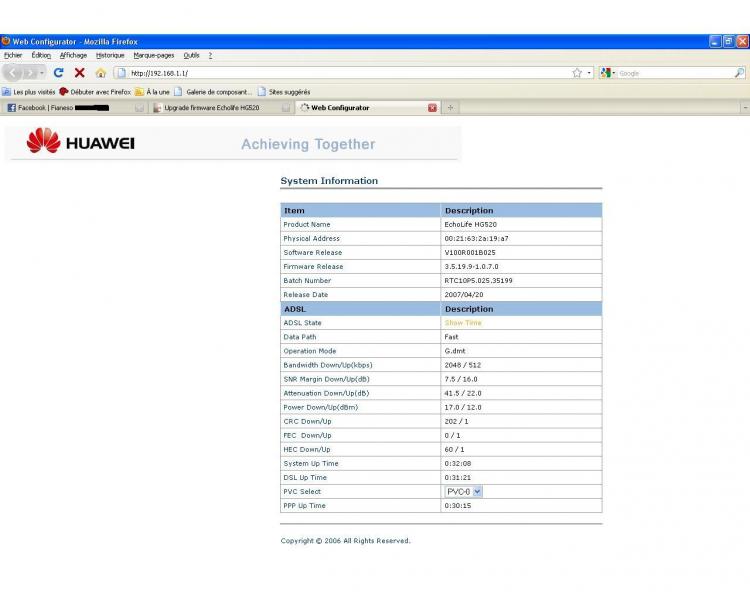

si nn l'acces o modem il se fait mais deficilement "voir la foto" faut rafraichir la page pour ke ca viend le menu
tu peux me passer le backup de ton firmware?
stp peux tu expliquer qu'est ce que tu veux dire par : fichier rom ?
merci !
normalement , c un fichier ke tu creer pr sauvegarder ta config "c tu perd ta config, il sufit de lui injecté directement se fichier"
c vrai tu dit ca na rien a voir etc.. ?? mais j'ai pensai a essyé cela pcq voulai le reparer a tt prix et aussi pcq les agent de AT y7archou bina il save ke dale .
voila comment j'ai fait :
1- reset mon modem -> log-in -> tu configure tout "wan , nat , wireless , parefeu , securiter , etc..." .
2- voir la foto jointe hg520-2.jpg .
et voila .
PS: ca marcher avec moi j'espere ke ca marechera avec vous , et j'atend le verdikte merci a tous .
