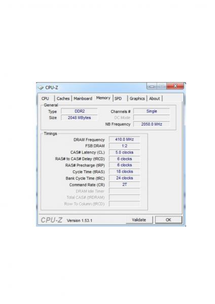

orel Posté(e) le 22 janvier 2010 Auteur Share Posté(e) le 22 janvier 2010 merci pour ta réponse racnet donc j ai changé le vdimm de 1.95 vers 2.1 v et pour the memory clock de auto à 1066 tu sais je ne pense pas passer à cpu clock à 266 étant donné que c est un black edition avec multiplicateur débloqué (x15 / 16 /17) le cpu s overclock facilement à 3.6 ou 3.8 ( mais c est pas mon but ) hihihi , je veux juset faire un essai 20 % c est largement suffisant à condition peut etre que je change le ventirad ( celui d' origine est tout petit ) voici les résultats d oc de cpu : certains sont allés très loin en débloquant le 4 eme core :http://www.overclock.net/amd-cpus/475649-amd-phenom-ii-x3-700-series.html cpu z memory : dram frequency : 546 .7 fsb dram : 3:8 Lien vers le commentaire Partager sur d’autres sites More sharing options...

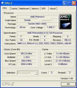

arkhoide Posté(e) le 22 janvier 2010 Share Posté(e) le 22 janvier 2010 Racnet, toi qui voulait savoir jusqu'au pouvait aller le 720BE ben voilà : Mais c'est sous Azote Lien vers le commentaire Partager sur d’autres sites More sharing options...

racNET Posté(e) le 23 janvier 2010 Share Posté(e) le 23 janvier 2010 Racnet, toi qui voulait savoir jusqu'au pouvait aller le 720BE ben voilà : Mais c'est sous Azote Intéressant je voudrais savoir si le voltage inscrit sur la barette de ram (2.1v) est le voltage maximal supporté par la ram ou bien le voltage nécessaire pour sont fonctionnement à 1066 mhz C'est la tension recommandée pour son fonctionnement optimal mais ça ne veut pas dire que tu ne peux pas la faire fonctionner à une tension plus basse (Et dans ce cas, le pc peut devenir instable). Lien vers le commentaire Partager sur d’autres sites More sharing options...
