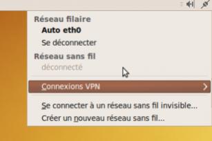

Si tu as installé Ubuntu avec son environnement Gnome, tu peux configurer ton Wifi ou l'accès à ton point d'accès sans fil directement sur gnome-network-manager.
Gnome Network Manager affiche généralement une icône sur le tableau de bord de ton bureau, près de l'horloge, sur le côté haut droit de ton écran :
Dans cette capture, mon réseau sans fil est déconnecté mais donc ton cas, tu devrais voir le BSSID de ton point d'accès Wifi. Il suffit de cliquez dessus puis un champs s'affiche afin que tu puisse y introduire pton mot de passe de connexion. Il ne restera qu'à valider.
Une fois connecté tu devras voir les barres de connexion s'afficher tel que tu l'aperçois sur cette même capture d'image.

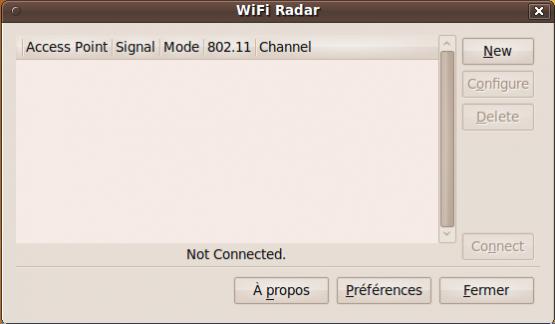

dabord je vous informe que je suis nouveau sur linux et que je n'ai fait aucune configuration pour la carte wifi je n'ai touché à rien .
le problème est que ni network-manager ni wifi-radar détectent le routeur wifi malgré que ce dernier est bel et bien activé , en plus le témoin du wifi est éteint, impossible du l'allumer par le button wifi .
