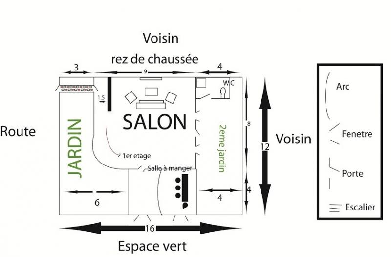

el-farouk Posté(e) le 28 juillet 2010 Auteur Share Posté(e) le 28 juillet 2010 (modifié) Ok, merci pour ta reponse, mais il m'a dit qu'il faut minimum 4 x 4 m de chaque coté de la maison pour l'aération, et aussi que toutes les chambres doivent aérées (1 fenetre par chambre minimum)... aussi la salle de bain ne doit pas avoir de porte qui mènent à l'exterieur de l'espace habitable... et bcp d'autres regles (stupides)... Anyway, j'ai trafiqué le plan de rez de chaussée (avec illustrator), qu'est ce que vous pensez les gars? (qu'est ce qu'il y a avec le service des upload?) Modifié le 29 juillet 2010 par el-farouk Lien vers le commentaire Partager sur d’autres sites More sharing options...

el-farouk Posté(e) le 28 juillet 2010 Auteur Share Posté(e) le 28 juillet 2010 (modifié) Le plan est de batir une R+1+ Terrasse; Mais voici le rez de chaussée! L'idée est de construire une maison pour 5 personnes, avec le minimum possible de murs (lol)... donc en gros, c'est: 1, rez de chaussée: un salon très vaste (exigence de la maman donc pas négociable) 2- une salle à manger avec une petite cuisine genre mini-bar (sans l'alcool bien sur) mais pas de mur qui sépare les deux pièces... d'où l'arc. 3- un JARDIN dans l'entrée (avec garage à ciel ouvert), et un deuxieme dans la deuxieme façade où se trouve le W.C (hachakoum). 4- et en dernier des escalier qui mènent en 1er etage... Pour le 1er etage, je vais poster le plan dès que possible. Edit; just in case, je vous laisse ici le fichier illustrator au cas où quelqu'un veut modifier quelque chose dans le plan et comme ça, vous m'aidiez mieux! Modifié le 28 juillet 2010 par el-farouk Lien vers le commentaire Partager sur d’autres sites More sharing options...
HBM Posté(e) le 28 juillet 2010 Share Posté(e) le 28 juillet 2010 (modifié) Salem alikoum les règles sont décrite dans la loi 29-90 et les décret 175 et 176-91 il faut respecter certaine règle, l'architecte était très correcte avec toi, ton lot est très petit pour faire une bonne maison bien aéré je résume en gros : pour ouvrir une fenêtre donnant sur un voisin, sur une autre partie de la maison, sur un autre lot du même propriétaire il faut 4 m minimum il faut aussi prévoir une zone non aedificandi minimum 2 m, et qui peut aller à 3 ou 4 m selon le règlement d'urbanisme (POS) du quartier, ça peut aller jusqu'au 1/3 de la hauteur de l'immeuble (une tour de 30 m doit reculer de 10m) tu dois pas coller plus que 2 fois à tes voisins autrement dit avoir 2 façade est un minimum les pièce principales doivent avoir une fenêtre égale au 1/8 de la surface de cette chambre au minimum les pièces principales : Cuisine, chambre, bureau, salon, séjour les pièces secondaires peuvent avoir une aération naturelle ou artificiel (pas forcément d'éclairage naturelle) dans le cas ou la mise en place d'ouverture directe n'est pas possible un système d'aération naturelle ou artificiel est obligatoire dans le cas ou l'aération se fait par des fenêtre à châssis haut (vasistas), un recule de 0.5 m est obligatoire du voisin les pièces principale ne doivent pas être 2 fois plus longue que large le POS règle aussi le CES qui ne peut êtres 100 % du terrain, en général c'est entre 40 et 75 % max pour les petits terrains de 150 m le tien normalement ça doit être dans les 60 % max voilà pour ton terrain ce que tu peux exploiter : entre 80 et 96 m² de surface construite, on peut piocher jusqu'à 100 m² au max en jouant avec la volumétrie de la maison et le sens d'ouverture des fenêtres pour respecter les règles noter que je parle de surface construite pas habitable, la surface habitable serait pour 100 me dans les 80-85m² Modifié le 29 juillet 2010 par HBM Lien vers le commentaire Partager sur d’autres sites More sharing options...
HBM Posté(e) le 28 juillet 2010 Share Posté(e) le 28 juillet 2010 ne me dit pas que tu compte faire des chambres sans fenêtres :confused:et une salle de bain menant à l'extérieur du jamais vu les maison traditionnelles en avait, des maisons coloniales en avait des appartements en plein paris en avait, Lien vers le commentaire Partager sur d’autres sites More sharing options...
el-farouk Posté(e) le 29 juillet 2010 Auteur Share Posté(e) le 29 juillet 2010 W salam, Ok, merci HBM... dis moi, mon plan de rez de chaussée est il conforme aux règles ou non? Lien vers le commentaire Partager sur d’autres sites More sharing options...
HBM Posté(e) le 29 juillet 2010 Share Posté(e) le 29 juillet 2010 resalut j'ai ajouté quelque info à lire ton plan n'est pas conforme au règles Lien vers le commentaire Partager sur d’autres sites More sharing options...

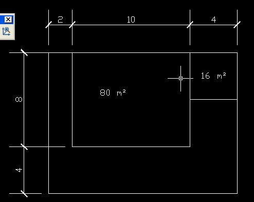

HBM Posté(e) le 29 juillet 2010 Share Posté(e) le 29 juillet 2010 relis mon poste y a le CES et la zone dite non aedificandi qui t'oblige à reculer de 4 m de tes voisins pour ouvrir des fenêtres et c'est cette dernière qui fait tomber ton CES de 80 à 60 % Lien vers le commentaire Partager sur d’autres sites More sharing options...

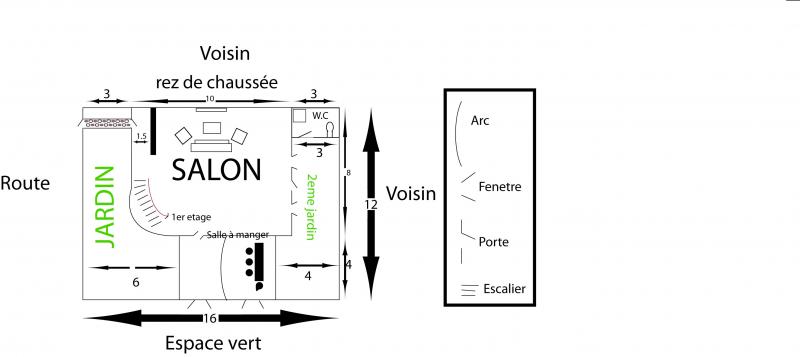

el-farouk Posté(e) le 29 juillet 2010 Auteur Share Posté(e) le 29 juillet 2010 Alors là il ne peut qu'etre comme ça: Lien vers le commentaire Partager sur d’autres sites More sharing options...
HBM Posté(e) le 29 juillet 2010 Share Posté(e) le 29 juillet 2010 si tu enlèves les fenêtres donnant sur l'espace vert et les mettre sur les 2 cotés à droite et à gauche ça peut passer, mais comme ça marche pas Lien vers le commentaire Partager sur d’autres sites More sharing options...
el-farouk Posté(e) le 29 juillet 2010 Auteur Share Posté(e) le 29 juillet 2010 (modifié) si tu enlèves les fenêtres donnant sur l'espace vert et les mettre sur les 2 cotés à droite et à gauche ça peut passer, mais comme ça marche pas Je te signale que le lot a deux façades et on m'a dit déjà qu'on peut pas mettre une porte donnant sur l'espace vert, mais on peut mettre des fenêtres. Aussi, pour les voisins, il y aura pas de contacte directe avec leurs lots car on va entourer toute la superficie de notre lot avec un mur de séparation (4 ou 5 mètres)... donc je vois mal la logique derrière ces 4 mètres qu'on doit laisser si on veut mettre une fenêtre?!?!?! puisque ça va donner sur notre jardin et en aucun cas on verra nos voisins (pour les demander du sel :lol: ) Modifié le 29 juillet 2010 par el-farouk Lien vers le commentaire Partager sur d’autres sites More sharing options...
abderahime_13 Posté(e) le 29 juillet 2010 Share Posté(e) le 29 juillet 2010 relis mon poste y a le CES et la zone dite non aedificandi qui t'oblige à reculer de 4 m de tes voisins pour ouvrir des fenêtres et c'est cette dernière qui fait tomber ton CES de 80 à 60 % Un terrain de 10mx12m (120m²!!), sachant quil y a qu'une façade de 10m sur la route et les 3 façades restantes sont entourées par les voisins Ma question est comment fait-on si on laisse 4m de chaque coté de nos voisins ???!!! car d'après cette nouvelle loi de 4x4, il va rester que 2mx8m (16m²) habitables !!!!!!! Lien vers le commentaire Partager sur d’autres sites More sharing options...
