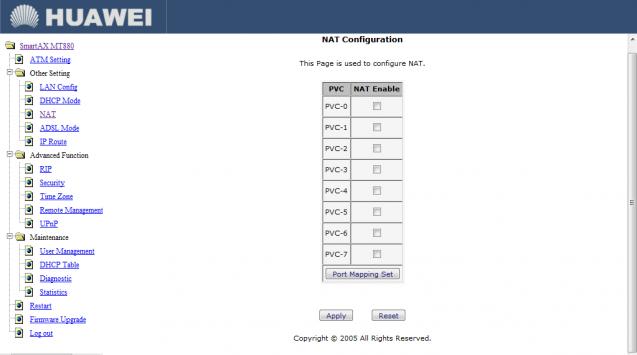

j'ai un problème concernant le modem MT880 de chez Fawri .
je veux ouvrir les ports "pour joué en linge" alors j'ai pris un tuto mais j'ai rencontre un problème dans le type de Main Menu du Modem
Alors que normalement il s'affiche comme ca
bref je suis les étapes je clic sur Nts et il m'affiche ca
comment faire pour ouvrir les ports avec ce genre de Menu ou bien que dois j'faire pour qui il redevient normale .
Ps : hier il ma affiche le menu standard , mé il a bugé apres le reboot il est redevenu comme il étais :(

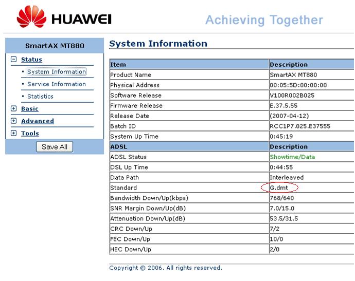

Fichier joint 2761
Etant donné qu'il s'agit la du même model de modem en l'occurrence le MT880 Je pense que la différence au niveau de l'interface est due aux versions différentes du firmeware : le tien date de 2005 (à confirmer car pas très visible sur ta capture) et le mien de 2007.
Tu es chez fawri, peux être que tu le sais déjà, mais je te précise quand meme que fawri ferme les ports. Les ouvrir sur ton modem ne te servira a rien; c'est comme si tu ouvrais ton robinet chez toi alors que l'Algerienne des eaux a fermé les vannes de la station qui dessert ta ville.
Deux solutions se presntent devant toi:
* soit tu passes par un VPN (et la bonjour la chute du debit) et ce n'est qu'apres cela que tu pourras envisager l'ouverture des ports
* soit tu te contentes de jouer uniquement avec les abonnés fawri, car entre fawristes tout est permi :o (enfin je ne sais pas si ca a changé depuis)
Autre point important à savoir, à ma connaissance, si le modem est configuré en mode "bridge" ce qui est ton cas, nul besoin de faire une quelconque redirection de ports ou de mettre en place une DMZ, ces paramètres y compris le pare feu intégré au modem ne sont applicables qu'au mode routeur !!!
En définitif ma tkessarche rassek avec l'ouverture des ports puisque tu es en mode "bridge"... et chez fawri :o
