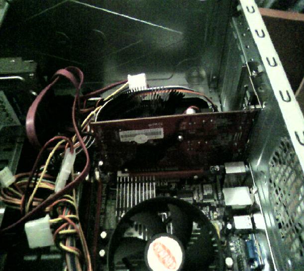

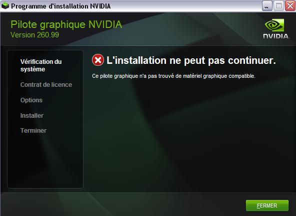

Ayant réceptionné ma nouvelle UC hier ,j'ai voulu mettre a jour le pilote de la CG "9600 GT" ,passage direct au site Nvidia ,j'ai selectionné la categorie etc ... une fois les pilotes "120 MB" telechargés ,j'ai ce message d'erreur :
-Je l'avait payé 7000 DA .
La voila :
Ou est ce que ça cloche svp ?

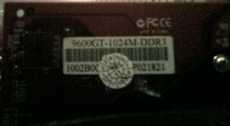

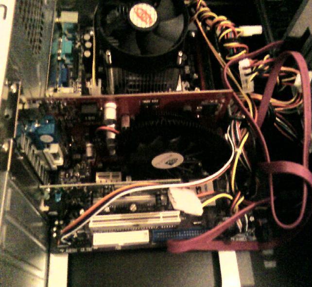

Desole pour toi mon ami, mais je pense que tu est l'un de ces nombreux qui sont fait arnaque avec ces cartes durant cette annee. Essaye de la rendre le plus tot possible. Ta carte n'est pas une 9600 GT, c'est pour ca que les pilotes ne la reconnaissent pas, mais je suis sure que si tu instal les pilotes qui sont sur le cd de la carte ca marche, ce qui prouve que c'est une arnaque, elle ne reconait que les pilotes qui sont sur le CD.
Quoi !!!! tu est toujours la???? je t'ai dit d'aller la rendre au magasin d'ou tu l'a achete :D:D:D.
tu confirmes ce que je pensais donc ;)
Oui khouya GoLLuM13, je me souviens une fois j'etait dans le magasin informatique d'un ami et il me les a montre en me disant qu'il avait fait une bonne affaire, des 9600 GT a bas prix. . Je lui ai dit que je n'ai jamais vu des 9600 GT pareille, 2 jours apres il m'a confirme l'arnaque. C'etait les memes que notre ami vient d'achete, il y'a de ca 6 ou 7 mois.
