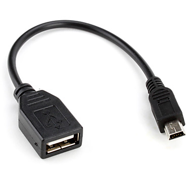

vous n'avez pas besoin d'une application seul android suffit pour se connecter avec votre clé, acheter seulement un cable :
[ATTACH=CONFIG]3880[/ATTACH]
Le cable, je l'ai et deja essayé.
La voyant clignote mais la cle n'est pas détectée.
Il manque le pilote qui la fait fonctionner.
Normalement cest " ppp WIDGET " mais comme je l'ai déjà dit ça neccessite une tablette rootée.
Un câble OTG à lui seul ne suffit pas. Il faut nécessairement le driver propre au modem 3G USB usité.
À ma connaissance, ZTE fournit des drivers Android pour leurs clés. Huawei aussi mais pas pour tous les modèles. Dans certains cas, la clé est carrément fournie avec un adaptateur micro USB spécifique.

T'as essayé sur un autre appareil Android? Le kernel de ta Tab 4 supporte l'USB host et PPP Widget devrait reconnaître directement le modem.
Édit : pardon j'ai zappé l'idée que t'étais pas rooté :( (en passant, je ne vois pas ce que t'attends pour le faire... rak t'rati).

Et il est également courant que certains constructeurs bloquent l'USB host sur leur mouture Android alors à moins de remplacer le kernel avec une version custom, c'est cuit (et encore! C'est pas gagné).
