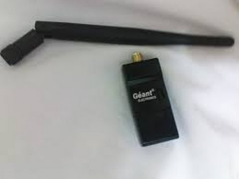

Sinon est ce que les demo que tu possede captent le wifi avec des antennes qui se branchent en usb? ou l'antenne est directement integré et non demontable? je connais pas ces modeles.
Si ils se branchent en usb, tu peux trouver dans le commerce des antennes de marque GEANT a brancher en usb, elles sont bien longue et captent generalement mieux que les antennes qui ressemblent a des clés USB. elles coutent 1500 da environ.

Bonsoir,en effet j'ai deux démos starsat HD 2000 Hyper et 8800 HD Hyper et tous les deux se branchent en wifi antennes USB et donc je ne sais pas si ces antennes ne sont pas puissantes ou défectueuses , pourtant ces démos sont neufs ils ont que 6 mois ; les antennes wifi génant se branchent en USB ? tu peut stp me mettre leur photo , merci
ci joint photo de mon antenne wifi USB starsat

c'est quasiment les memes alors,
je sais pas s'il sont compatible avec les starsat, normalement oui. mais j'en suis pas sur. pourquoi ne pas demander a un vendeur de demos?
sinon pour améliorer ton signal je ne vois pas d'autres solutions.
Mais est-ce que l'antenne wifi géant est vraiment plus puissante que celle de starsat , est-ce que tu confirme
ça non, je peux pas le confirmer, je pensais au debut que tu avais une petite antenne wifi sur le demo, mais d'apres ta photo, ils sont similaires en taille, donc...
