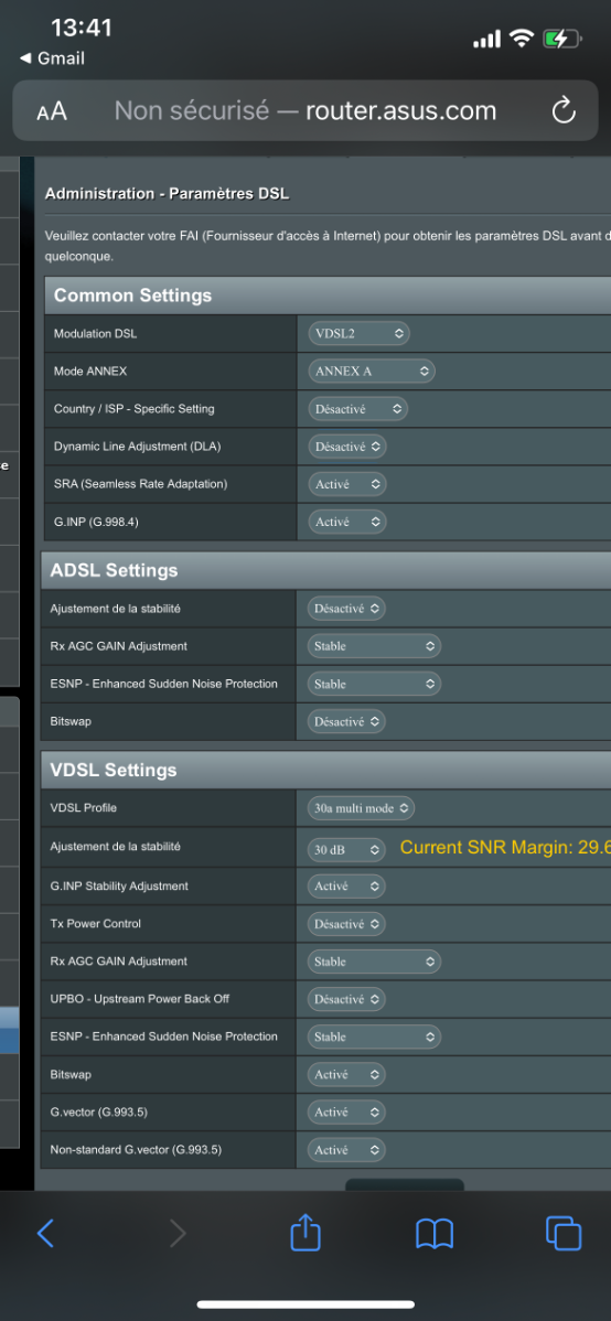

@SidouAsAvec cet Asus, tu peux jouer avec le SNR pour booster ou stabliser ta ligne ( tout de dépend de l’état de ta ligne) et aussi, tu peux si tu maîtrise le Telnet rendre ton Interleved, FAST. Je sais que c’est le rêve des gameurs, avec ce modem et son chipest Broadcom, il y’a des cmd pour modifier l’entrelacement, un ami l’a essayé et cela a marché.  Je fais une capture d’écran ou tu peux réguler le SNR
il y a 29 minutes, DarkMat66 a dit :
@DarkMat66 je rêve d’avoir un bon ping et une connexion stable 😣 ,ah ouais ça va être chaud lol je connais pas trop c’est configuration les valeurs et tout mais je v voir sur le net comment je peux configurer tout ça merci 🙏🏼
