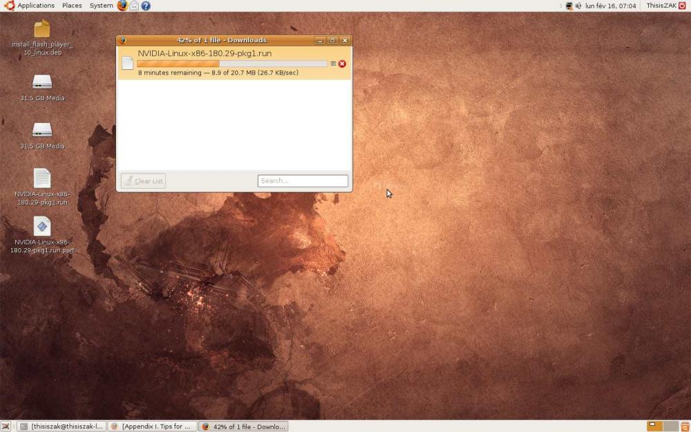

Reste l'activation du pilote de mon Nvidia 7900 Go GS
