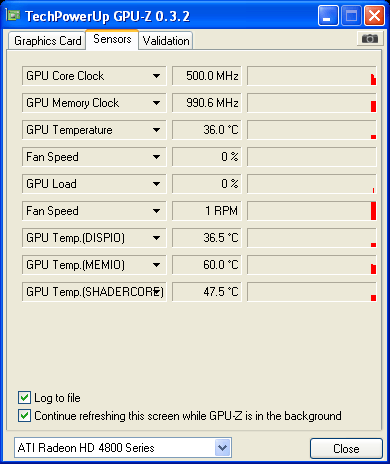

Aimebob Posté(e) le 27 février 2009 Share Posté(e) le 27 février 2009 Salam Alikoum je voudrais savoir si quelqu'un dans le forum possede une Sappire 4850 Dual Slot (1GO), juste pour vérifier les températures avec un stock fan (ventilateur par défaut) j'ai installé recement un Accelero S1 Rev.1 avec des heatsinks VRM homemade . je trouve les températures de la ram assez elevée 75° contre 46° pour le core et 55° pour le shader. bref, si quelqu'un a cette carte m'envois un screenshot avec GUP-Z avec la carte en idle et en load. merci Lien vers le commentaire Partager sur d’autres sites More sharing options...

Aimebob Posté(e) le 28 février 2009 Auteur Share Posté(e) le 28 février 2009 Salut encore moi, les températures de la ram m'inquiète toujours, vous avez une solution pour les refroidir ? apparemment mes heatsinks font pas leurs boulot, mais j'ai pas trouvé des rads pour carte graphique sur le marché DZ. si vous en croisez un .. . dites le moi. merci d'avance les gars Lien vers le commentaire Partager sur d’autres sites More sharing options...

SLKC Posté(e) le 28 février 2009 Share Posté(e) le 28 février 2009 Je peux pas te fournir de Screenshots mais quand j'étais sous windows , La RAM arrivé jusqu'à 80 grand max , Je t'es donné le max après quelque heure de jeux !! Lien vers le commentaire Partager sur d’autres sites More sharing options...
Aimebob Posté(e) le 28 février 2009 Auteur Share Posté(e) le 28 février 2009 (modifié) @Clock : tiens tiens, j'ai pas pensé a ça ... une pâte thermique adhésive ... c'est ça ce qui peux régler le problème . je vais dénicher au alentours si je peux m'en procurer une, cherches de ton coté stp, j'en ai vraiment besoin @SLKC : merci kho, j'ai enlever mon accelero et je suis avec le Fan de Saphhire,c'est vrai qu'il fait du bon travail (température des ram dépasse pas le 85° @100%) mais il fait du bruit quand même Modifié le 28 février 2009 par Aimebob Lien vers le commentaire Partager sur d’autres sites More sharing options...

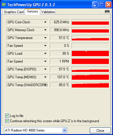

Aimebob Posté(e) le 28 février 2009 Auteur Share Posté(e) le 28 février 2009 Salut un nouveau screenshot avec la carte en burn (stockfan@100%) Lien vers le commentaire Partager sur d’autres sites More sharing options...
