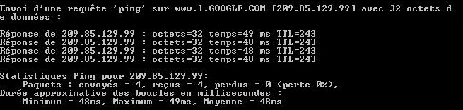

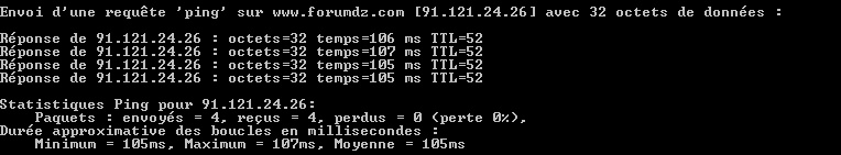

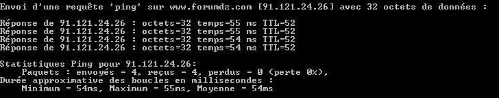

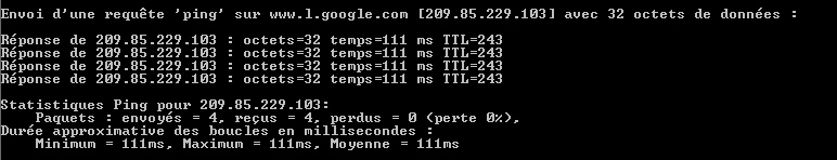

j'ai effectué un ping a 11:00 am, vers google.com avec 2 machines differentes
le 1er est doté de windows XP PRO SP3 fraichement installé
le 2eme est un laptop doté de Windows XP Home SP2
comme vous pouvez le constater , la difference et de l'ordre de 50% :eek:
j'ai effectué ce test plusieurs fois sur plusieurs sites differents, le resultat est le meme
j'ai installé sur la machine 1, windows XP home SP2, mais le resultat est le meme, donc l'OS n'est pas la cause de l'ecart

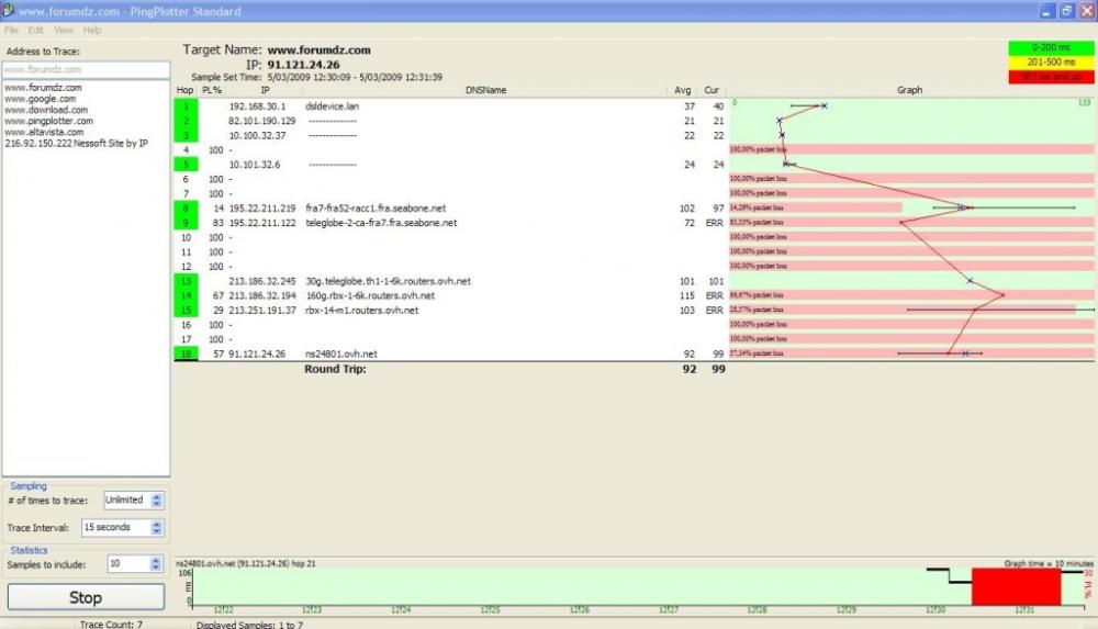

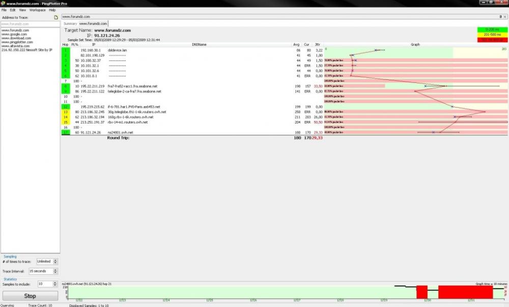

j'ai fait un autre test avec Pingplotter, et la j'avoue que je suis largué
explications :
machine1:
machine 2 :
comme vous pouvez le constater, mon laptop avec le ping bas (92ms),les packets empruntent une route differente de celui dont le ping est elevé (180ms)
comment es ce possible, 2 requetes partent d'un meme routeur et empruntent 2 routes differentes ? et toujour les memes a chaque essai

Salam,
La route n'est pas aussi différente que ça, elle est différente juste au 17 ème saut (du coté de OVH), ce n'est pas méchant et ca ne peut pas expliquer une telle différence.
