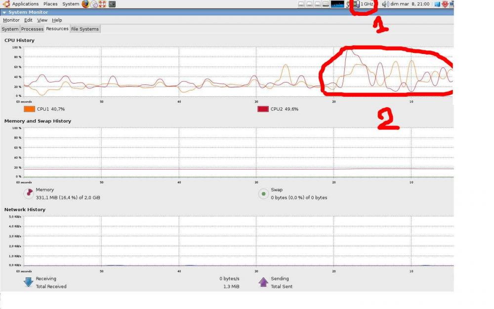

Secondo, pour le moniteur de changement de fréquence du proc, est ce qu'on changeant la valeur de fréquence, le proc va suivre ce changement... je veux dire par example, j'ai mis le proc à une fréquence 1 Ghz -voir l'image-, mais quand je le stresse on vois bien que le graphe de fréquence dans le moniteur de système grimpe au alentours des 100% ... any idea???

Pour le moniteur système, c'est la charge du CPU qui est représentée et non sa fréquence, je crois :)
Réponse à la question N°2 :
Quand tu change la vitesse de ton processeur à 1 Ghz par exemple , Même si tu charge ce-dernier à 100% et il restera limité à 1 Ghz jusqu'au prochain reboot ou elle deviendra en mode Dynamique .
