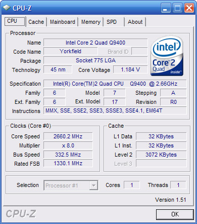

comme je l'ai bien mentionné dans le titre, j'ai trouvé mon pc (du boulot) un peu lent !!
je viens d'exécuter CPU-Z et voila ce que j'ai eu :
un Q9400 Cores 1, Threads 1 ::confused:
d'après vous, que dois-je faire ? réinstaller le windows?
je suis sur XP sp3 avec tte les maj.
merci

Déjà vérifie que tu as bien une version récente de CPU-Z, je ne pense pas qu'on puisse désactiver des cores du processeurs... donc il s'agit d'un problème avec CPU-Z à mon avis.

oui c'est bien la derniere version de CPU-Z car je venais de la telecharger du site officiel.
J'ai téléchargé CPU Z parceque j'avais ressenti la lenteur ! avec un Q6600 c'etait beaucoup plus rapide !
la CM est une Msi Efinity.
même le cache level 2 n'est pas normal !

Je sais qu'on peut désactiver l'Hyper Threading pour l'OS à partir du BIOS mais pas un core ! essaies de voir sur le BIOS.

le bios de la CM a été màj par la dernière version.

bjr,
dans pour le bios il me dit que c'est bien un QUAD.
pour MSconfig : numproc j'ai pas le choix il m'affiche qu'un seul CPU

T'es sûr que ta carte mère supporte ce CPU?
le Bios a été màj pour qu'elle accepte les 45nm !
Sur le bios il m'affiche bien "QUAD"

Avant de réinstaller Windows, essaye de voir ce que pourrait détecter un Live CD comme Ubuntu (ou autre), mais je ne sais pas avec quel outil de cette distribution on le fait!

fait un reset du bios... c'est peut etre la solution! sinon, ya mourad, on peut désactiver un coeur dans le bios... déjà essayé sur mon laptop

j'ai fait un RESET du bios et j'ai réinstallé l'os 2 fois.. retour au SAV apparemment.

slt a tous!
comme promis je tenais a vous dire que le blem venait de la CM meme apres ******** du bios.
il a fallu changer de carte mere
la carte mere actuelle est la : Gigabyte GA-EP45-DS5
