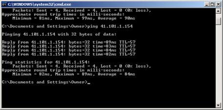

juste pour info, essayez de refaire le test mire adsl plusieurs fois, pacque ça déconne à maintes reprise, des fois j'obtiens plus 120 ko/sec et je refais le test j'obtiens 40 ko/sec , donc essayez de télécharger,uploader, faire des requette ( HTTP), et mesurez la lenteur ou la rapidité des pages plusieurs fois, pour savoir si ça bloque pas , sinon de préférence faire un ping avec -t, vers un site genre hotmail.fr ou autre, et voir si vous aurez pas de pertes.
a bon entendeur.
j'ai eu plusieurs fois, 120 ko/sec, mais quand je demande une page http, hop on dirait je surf avec 1515.
Link to post

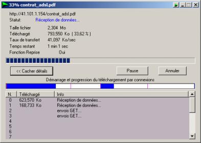

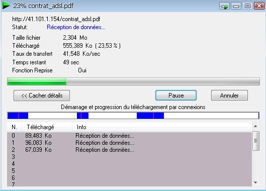

salut les gars je tiens juste à attirer votre attention , ce Test vous le devriez le faire normalement sans Gestionnaire De Téléchargement car la vitesse réel de votre connexion est celle affiché par le navigateur internet explorer ou bien Mozilla Firefox et non pas celle de Idman car la vitesse de idman parfois il l'a calcul en 2 sec voire 3 sec donc si ils vous affiche 50 ko/s ça peut être 50 ko/s en 2 sec donc ça va faire 25 ko/s
Bref votre téléchargement en temps normale sans gestionnaire ne dépassera pas les 20 ko/s tout simplement le débit d'algérie télécom est perturbé et dommage c'est ce dernier votre débit réel qui est d'ailleur utilisé pour le Streaming c'est pour sa que défois on téléchargé à 2 Mbits/s et le Streaming est toujours nul !!
Le jour où on verra un débit supérieur à 100 ko/s avec internet explorer là on dira que le réseau d'AT&T s'ést amélioré !!
