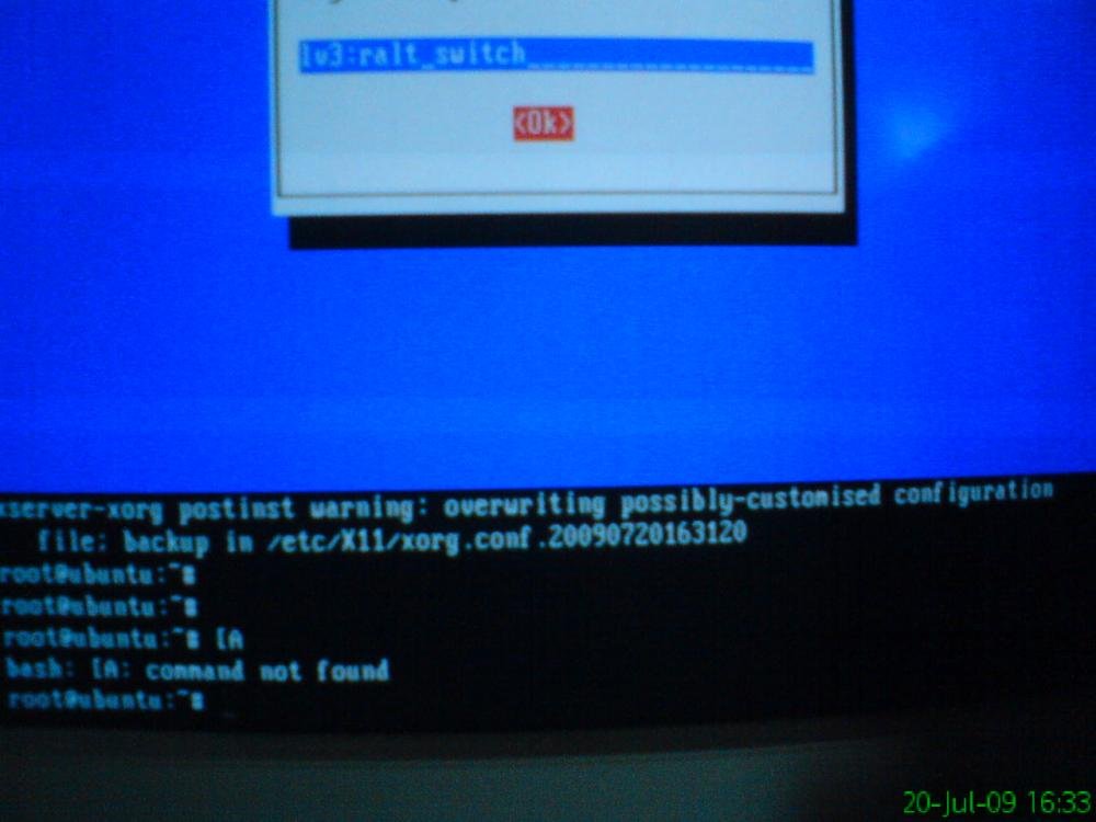

je voudrais tout d abord te remercier pour m avoir donner une réponse
donc en mode démarrage normal , alt+ctrl+f2 ne donne rien , tjrs écran noir
j essaie en mode recovery : j' accede au menu recovery
net root
j exécute la commande (mais pas de edemande d introduire password ou username , comme sur la console )
ce que j ai remarqué c est a prés cette commande ça parle surtout de la prise encharge du keyboard
et je t envoi ce que j ai à la fin de la commande :
http://www.megaupload.com/?d=4I7NCKSM
