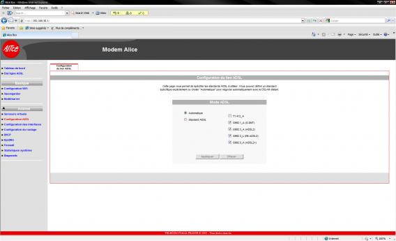

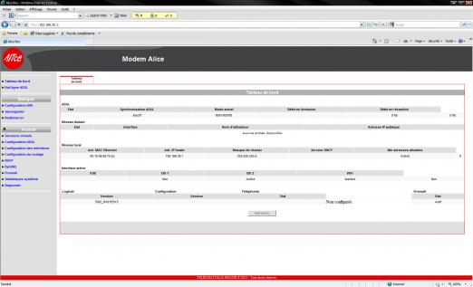

idamine Posted September 23, 2009 Share Posted September 23, 2009 (edited) salem alikoum bon j'ai un modem sagem 3302 eeapad j'ai voulu le faire fonctionner avec fawri donc g flashé avec firmware alicebox en suivant ce tuto http://www.forumdz.com/showthread.php?t=2210 resultat c fait mais je ne peut pas configurer mon routeur j'accede a l'interface du routeur et y a pas moyen de configurer g voulu lui remetre son firmware d'origine (c a dire eeapad) je ne peut plus rien faire car aucun mot de passe n'est valable je suis blocqué http://alice:alice@192.168.30.1/ Mode support : http://support:dvguhbti@192.168.30.1/ Mode root : http://root:h4y2svl0@192.168.30.1/ svp aidez moi merci Edited September 24, 2009 by wefix Quote Link to comment Share on other sites More sharing options...
