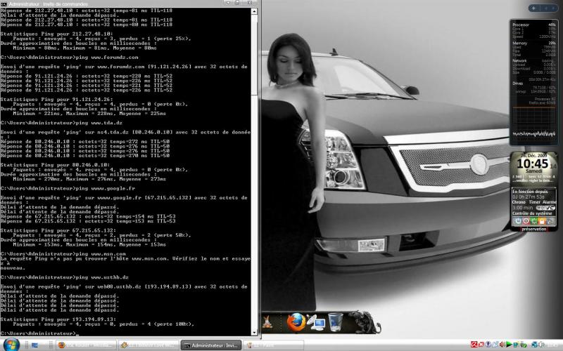

regardez moi ce screen, c'est tres explicite, les seules requetes qui passent normallement sont celles faites dans la boucle locale, dés que ca passe vers l'international ca foire completement, google n'est pas accessible et ca foire l'accés a tt les sites associé a google syndication & co

ca vient juste de se retablir , je confirme panne depuis 10h
constatation
1-Torrent en seed ca fonctionne meme vers l'international
(j'avais pas de torrent en download pr tester mais je pense que ca aurait fonctionner)
2-Msn non conncetable ( Probleme Ports Pricipaux) d'ou l'explication du fonctionement des torrent (autres port fonctionel)
3-Sharing ok vers Ip Algérienne et international en Up et down (encore une fois les port utilisé sont pas les port Principaux)
j'espère que c'est remarque seront Utile pour les conaisseur

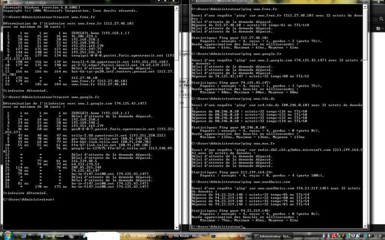

ca c'est amelioré mais pas vraiment retablit, ya toujours enormement de pertes de paquets une requete sur deux ne passe pas, le tracert montre des routes bizarres, j'ai rarement vu une connexion aussi pourrie chez easy (j suis chez eux depuis leur lancement)

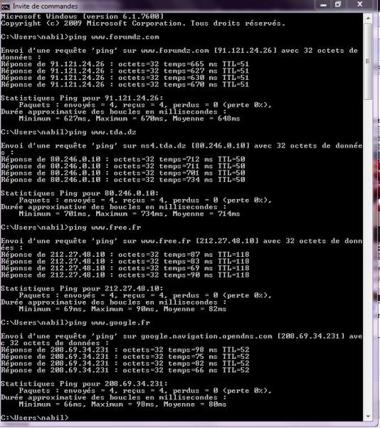

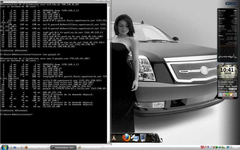

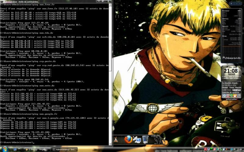

ca n'a rien a voir avec ton modem router, c'est la liaison internationale qui etait affectée
je joints deux screens, l'un pour les tracerts, vous verrez que la route est un peu modifiée, le second pour les ping (apparament le site ccp.poste.dz a bloqué les echos)
l'autre truc a remarqué c que pour un site hebergé en algerie (http://www.tda.dz) la requete part jusqu'en angleterre pour le trouve, ce qui veut dire que ya pas d'interconnexion entre les differents providers

le tracert indique le parcours que fait ta requete pour atteindre sa destination (parcours point par point)
tu remarqueras ques les routes empreintées ne sont pas les meme pour un début de parcours sensé passé par le meme chemin (donc un probleme de routage)
ca affecte une partie de la liaison internationale (pas tt les sites) c'est pour ca qu'on a un acces partiel
