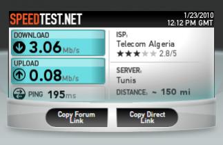

j vais un teste speedtest et le resulta n importe quoi .... regarde:
chris c normalllllllll[ATTACH=CONFIG]1443[/ATTACH]
loool oui c'est un bug de speedtest quand tu configures ton modem en mode bridge ou routeur enfin c'est ce que j'ai lu dans quelques topics de ce forum !!!
mais tkt pas avec ta configuration tu peux pas avoir plus de 0.5 Mbps !!!
