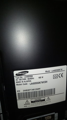

Mahdi521 Posté(e) le 25 mars 2019 Share Posté(e) le 25 mars 2019 Mliha la technique bonjour tout le monde j'ai le meme problème ,je souhaite savoir si y a des réparateurs d'écran samsung dans la région d'alger? comment puis-je envoyer aussi des images de la panne de l'écran et la serie du tv samsung , Lien vers le commentaire Partager sur d’autres sites More sharing options...
