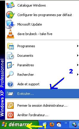

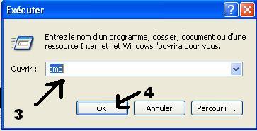

démarrer --> exécuter --> Cmd
puis appuyer sur entrer

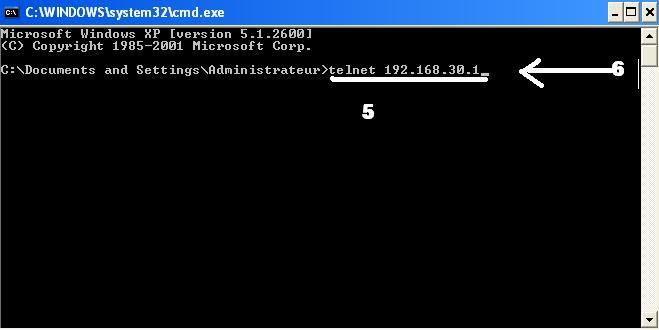

étape 5 : on écrit Telnet 192.168.30.1 ou (votre Adresse IP du réseau local)
puis appuyer sur Entrer

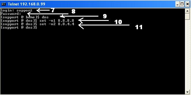

7 Login: support (puis entrer)
8 Password: 33P4dM1H (veiller respecter Maj et Min) (puis entrer)
9 Dns (puis entrer)
10 set -n1 x.x.x.x (serveur dns 1 ) dans l'exemple on a entré celui de Google (puis entrer)
11 set -n2 x.x.x.x (serveur dns 2) (puis entrer)
pour vérifier taper list
