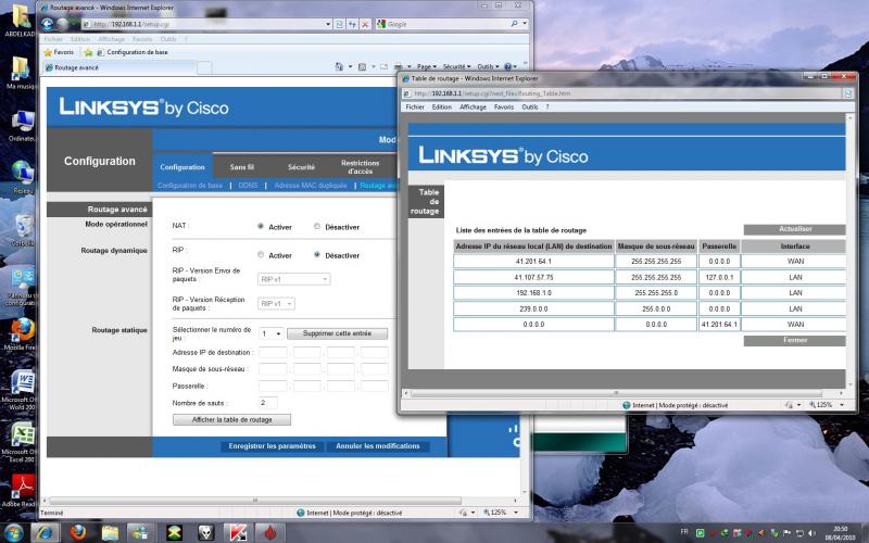

voila, suite a mon précèdent topic ou je disais qu'en mode routeur, certains passerelle ne donne plus de jus ( juste un ping) et qu'il est impossible d'afficher les pages web, voila ce que je viens de découvrir en esperant que qlq'1 peut nous éclaircire
bon par exemple ici a oran il y a 5 passerelle
41.201.64.1 marche en mode bridge et routeur chez moi
41.201.80.1 marche en bridge et routeur
41.201.96.1 marche en bridge et routeur
41.201.112.1 marche juste en bridge, le mode routeur n'affiche plus rien alors que le modem est bien connecté
41.107.48.1 marche juste en bridge, le mode routeur n'affiche plus rien alors que le modem est bien connecté
je rappelle que j'ai un modem Linksys, je vais chez un ami pour lui configurer un modem Dlink chez easy et les passerelles qui ne marchaient pas en mode routeur chez moi ne posait aucun probleme chez lui.
donc je vais chez moi et je place mon Sagem fast 3302 pour voir et j'ai toujours le meme probleme avec les 2 passerelles.
donc je ramène le Dlink chez moi et la surprise, TOUT MARCHE
je teste encore avec un MT800 de chez Algérie téléconne et TOUT MARCHE aussi
donc ou est le problème exactement ?? ( j'ai essayer de désactiver et activer upnp et le proxy IGMP chez moi sans succès)
aya @+++ et a l'attente de vos réponse :D

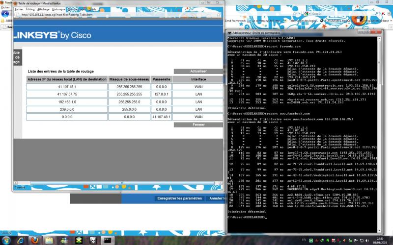

Tu as quoi dans la partie "configuration du routage" de l'interface web du 3302 avec ces deux passerelles ?
D'après les traceroute, tu peux accéder normalement à internet.Est ce que bittorrent marche avec ces passerelles ou non ?
oui bittorent et ping normal

j'ai éssayé plusieurs trucs dans le modem,
baisser le MTU a 1365 et meme 1200
désactiver UPNP
activer et désactiver le proxy IGMP
désactiver NAT
et ça ne change rien....
désactiver UPNP
désactiver NAT
