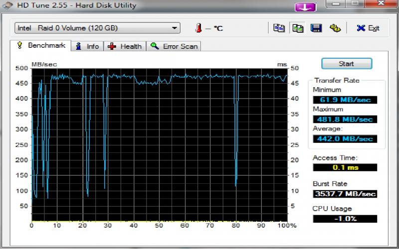

milax Posté(e) le 28 avril 2010 Auteur Share Posté(e) le 28 avril 2010 Deux postville installés en raid0 et système flambant neuf je posterai quelques tests dès que j'installerai tout ce qu'il faut sur le système. A priori de bonnes impressions mais on verra ces jours ci Lien vers le commentaire Partager sur d’autres sites More sharing options...
milax Posté(e) le 28 avril 2010 Auteur Share Posté(e) le 28 avril 2010 Premier test: Lien vers le commentaire Partager sur d’autres sites More sharing options...
arkhoide Posté(e) le 29 avril 2010 Share Posté(e) le 29 avril 2010 Win rahou yban mon 4.4 IDE Lien vers le commentaire Partager sur d’autres sites More sharing options...
milax Posté(e) le 29 avril 2010 Auteur Share Posté(e) le 29 avril 2010 Une question pour legmoh, la capture au dessus veux dire que j'ai le TRIM activé ? j'ai pas bien compris à quoi sert la commande ? Lien vers le commentaire Partager sur d’autres sites More sharing options...
