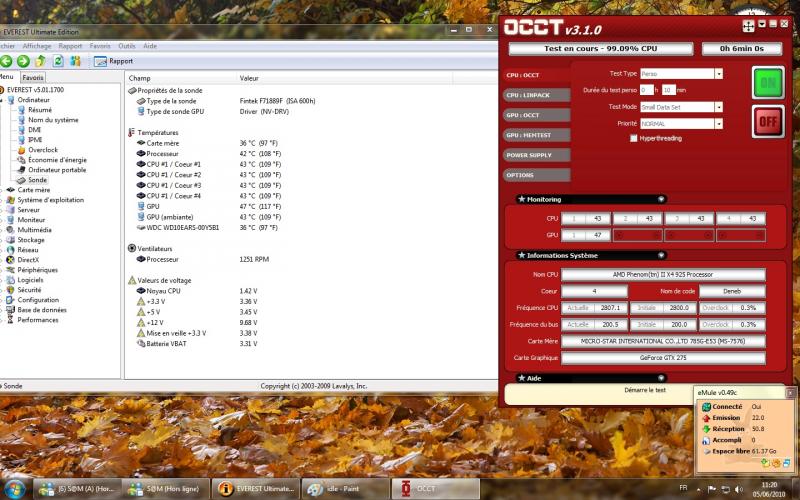

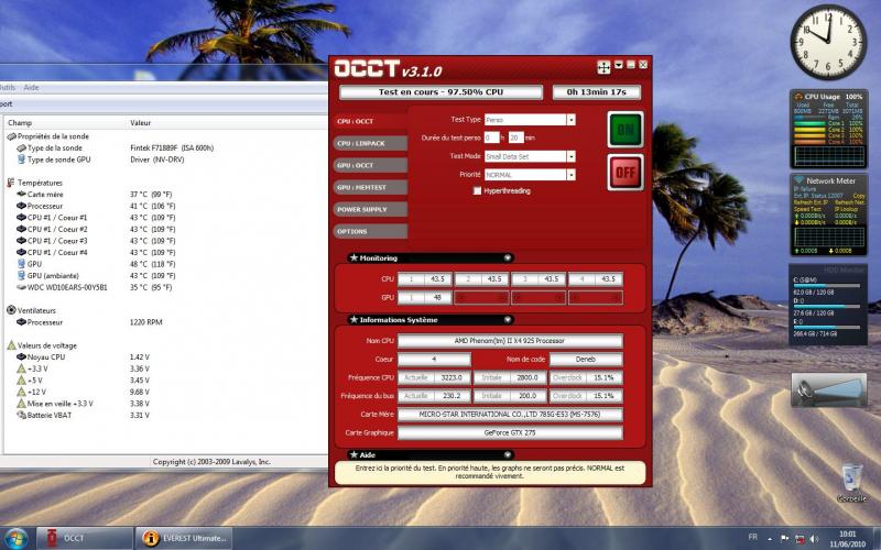

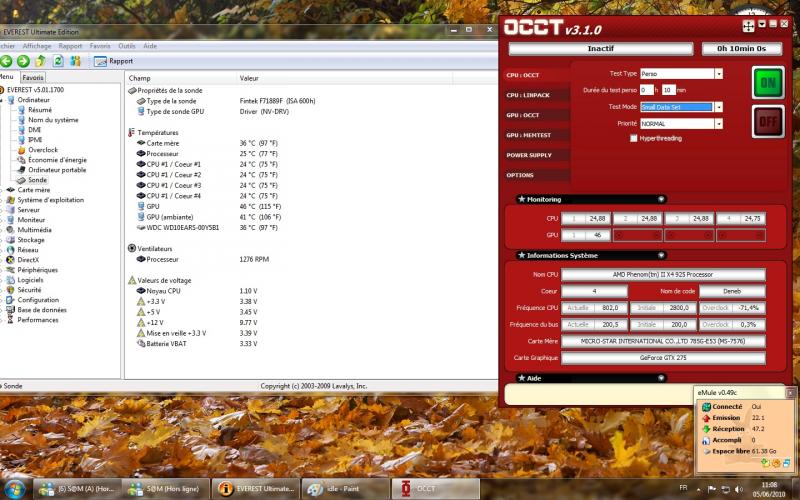

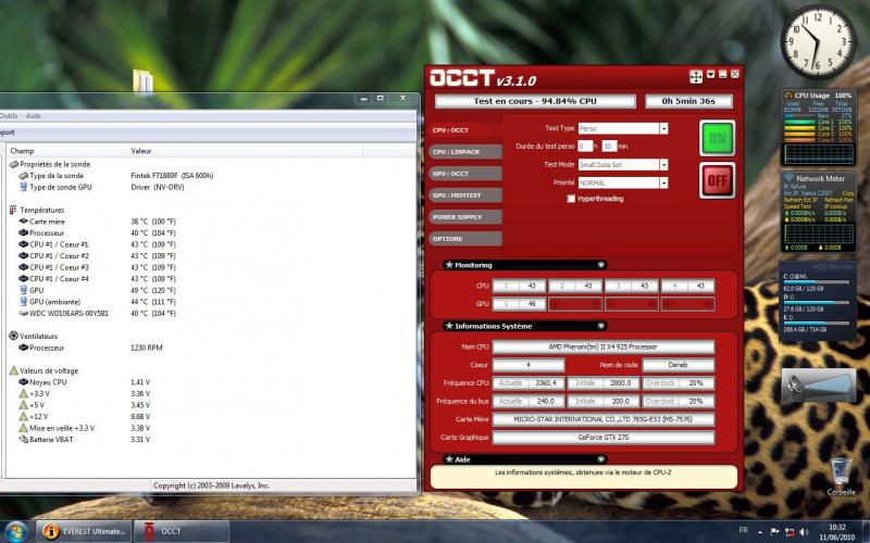

j'ai fait un test a 3.2GHz et un autre a 3.36Ghz et voila ce que ca donne (j'ai du passé par les ptits switch easy oc de ma carte mere)
j vais m'arreter la for now, j'ai besoin d'une nouvelle alim (peur que la mienne soi limite limite) et une nouvelle cm (j'y pense mais rien n'est sur)
