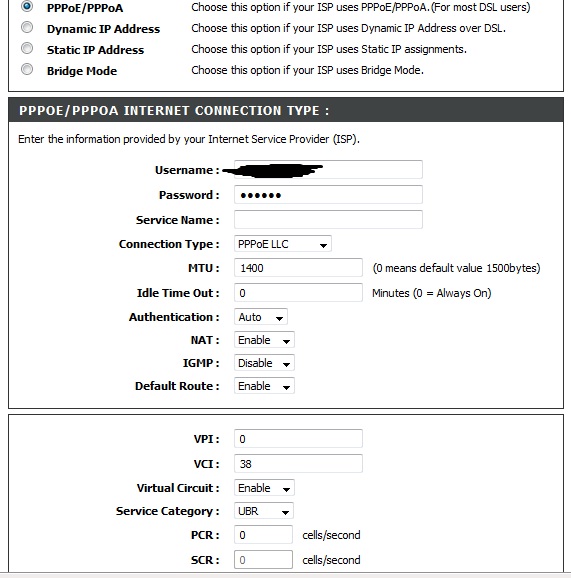

j'ai un modem D-Link DSL-2640R et un abonnement fawri ,l'internet marche un instant(de 10 a 20 mn) et s'arrête et pour que ca remarche il faut rebooter le modem ,ou bien patienter environ 5 mn pour qu'il se reconnecte tout seul , alors que faire pour ne plus avoir ce problème .
voici la configuration du routeur
merci
