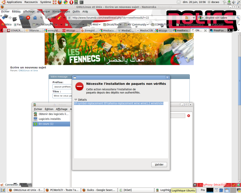

Quand je lance Wine avec logithèque Ubuntu il commence a télécharger mais après 3% il me sorte se message et c'est presque pareil avec un fichier *.DEB :
et pour temps j'ai installé tous les mis a jours qu'il faut et tous et tous .. voila sinon je suis toujours sous Ubuntu 9.10 ( oui pas encore fait ma migration :p)

c seulement wine ou bien tout les packet ne veulent pas s'installé ? pour l'interface essay avec synaptic il est plus stable que application manager
essay aussi d'installé avec la ligne de commande :
sudo apt-get update  // pour mettre a jour le depot
sudo apt-get install wine
sinon tu peu rajouté le depot lunchpad de wine :
deb [url]http://ppa.launchpad.net/ubuntu-wine/ppa/ubuntu[/url] karmic main multiverse restricted universe
et ne pas oublié d'importé la clé gpg :
gpg --keyserver hkp://keyserver.ubuntu.com:11371 --recv-key 5A9A06AEF9CB8DB0
gpg -a --export 5A9A06AEF9CB8DB0 | sudo apt-key add -
tout sa avec sudo bien sur
Merci pour votre aide en tous cas j'ai palier a sa avec une solution radical de tous réinstallé j'avais pas le temps de trop cherché et puis d'un coté je suis passé a la 10.04 encore une foi merci pour votre aide :)
Un seul lien :
http://doc.ubuntu-fr.org/wine
Et merci de rapporter les messages d'erreurs qui s'affichent via le terminal, elle sont plus précises par rapport au mode graphique.
comment on fait pour afficher les erreurs travers le terminal ?? moi quand j'ai lancé l'installation c'est a partir de la logithèque Ubuntu
