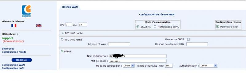

voici un screen de ma configuration EASY avec un sagem 3302.

loool ... il s'agit pas de assilabox mais de speedtouch , regarde plus haut ... pour ma part mon assilabox est correctement configuré avec anis , je t'en remercie
je sais bien qu'il s'agit d'un speedtouch 530, mon but est de te donner ma configuration easy pour la comparer avec la configuration de ton speedtouch (PPPoE, VPI 0,VCI 35, mode d'encapsularion LLC/SNAP, mode de composition Direct, authentification CHAP)
