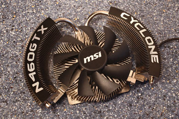

bein voilà a quoi il ressemble le cyclone du msi :

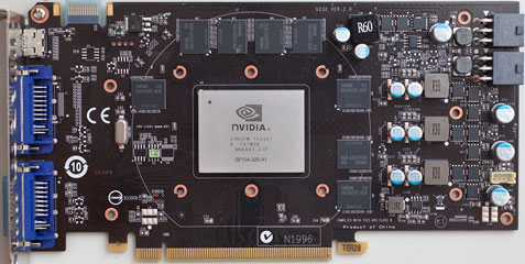

et le pcb de la carte :

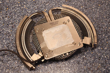

et on voit nettement ke ya pas de contact entre la surface du radiateur et les mémoires seulements le flux d'air, alors les mémoires ne sont pas bien refroidi.

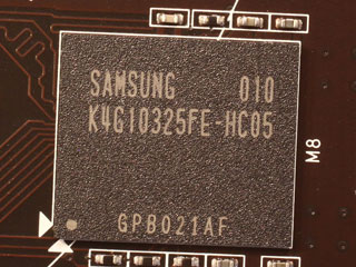

autre remarque les puces de mémoire GDDR5 sont fabriquées par Samsung, et porter le numéro de modèle K4G10325FE-HC05. Ils sont spécifiés pour fonctionner à 1000 MHz (4000 MHz GDDR5 efficace).(source techpowerup).
