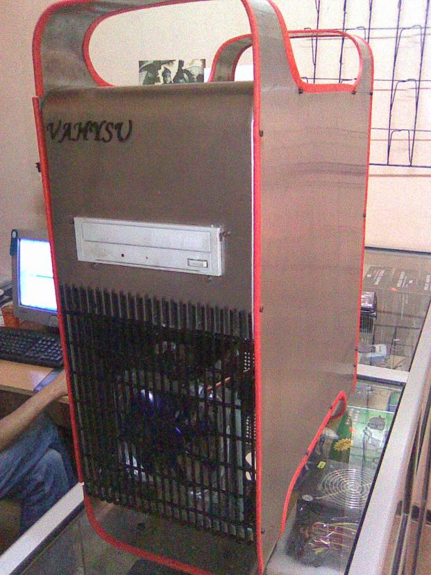

@amarsoft, l'inox comme son nom l'indique est inoxydable donc pas d'entretien ni de peinture, en plus c'est beau, dans ce genre de projet sans moyens il est impossible de travailler des matériaux plastiques ou composites, l'inox est un métal disons souple, facile à tordre et à travailler, je pense que c'est la raison du choix wa ALAH a3lem.

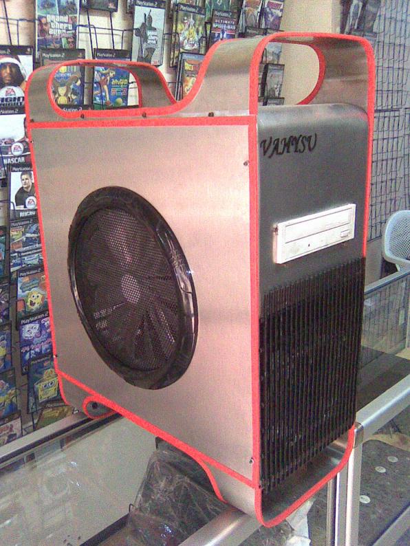

Pour le cout du projet je dirai
6.000 DA pour la tole en inox 0.8 mm
600 Da le ventilo 120 mm chacun
2300 Da le ventilo 2200 mm (periode de solde)
500 DA pour la bonbonne de peinture
100 Da les rivets et les boulons
et un vieux boitier pour récupéré le châssis de la CM
pour les outils :
- un découpeur a air
- une plieuse

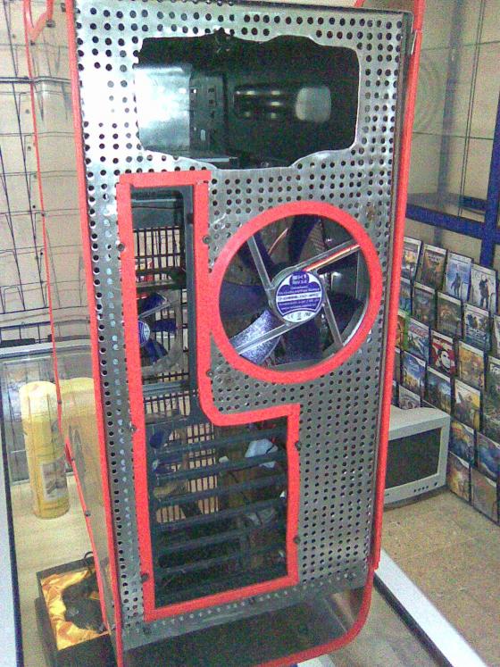

- une perceuse (j'ai bon chercher de la tole perforé mais pas trouvé car 1 feuille complète coute 25.000 DA) alors g fait avec les moyen du bord
- une penseuse
les jouints en rouge ont c'est des protection de lame de scie, eficasse pour cacher les defauts
et queleque points de soudure
comme je travail dans un atelier j'ai pu disposé de ces outils a plein temps
et mes collègues mon bcp aidé sur ce projet
mais j'ai du a chaque fois changer les plans pour minimisé les défauts et faire en sorte qu'il soit plus original c'est pour cela qu'il ma pris beaucoup de temps.
