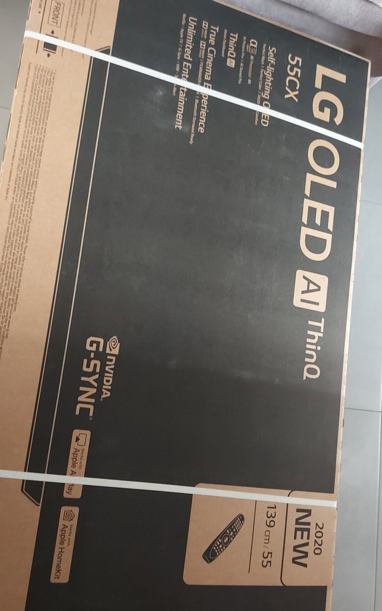

oui c'est une bonne idée en effet...le GROS HIC, c'est combien tu pourras vendre l'ancien OLED...
le CX est meilleure que le C8, car aussi plus lumineux et meilleure gestion de la SD entre autres...
Je voulais rendre mon c8 a 20 million je sais pas ida je peu ou no
sur le kniss il y a des fous qui vendent un OLED 1080 a 35 millions hahahaha; bon franchement je ne crois pas que tu pourras a 20...mais bon tente ta chance sur le net qui sait...tu tomberas sur quelqu'un qui trouvera le prix correct et qui ne peut pas s'acheter le Cx...

@aminou mebrouk pour la CX. Tu as utilisé ta C8 combien d'heures en tout? Aucun pblm de marquage?
Je l'ai très très peu utilisé en 2,5 ans je pourrai dire max 1000h aucun marquage je regarde pas les chaînes d'information sur ma tv ,
Aminou.... Un retour sur le cx !!!!
Wach n9olk ❤️❤️❤️❤️ c'est fou avec une série x 4k 120fps j'ai fais gears 5 c'est magnifique j'ai vraiment senti la différence entre mon c8 et cx
