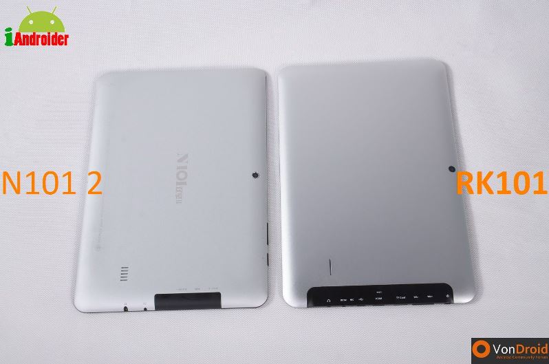

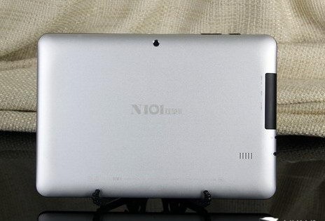

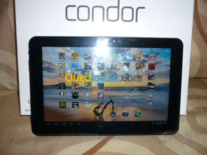

messiremax Posted November 12, 2014 Share Posted November 12, 2014 (edited) Salut tous le monde, hier j'ai u entre les mains la tablette Condor 101 (elle n'est plus en vente), et elle été verrouillé par l'email /mdp, et bien sur son propriétaire les avais oublier et après plusieurs tentatives de ça part, il la carrément bloquer. le mode USB Debuging été désactiver, je me suis donc tourner automatiquement vers le mode restoration... hélas cette tablette dans son état d'origine n'avais pas de recovery, donc impossible de faire le wipe, seul le mode download été possible. le seul moyen pour que la tablette remarche c'été en flashant directement le firmware. La tablette Condor CTab101 : est en fait une tablette chinoise de la marque Yuandao, la Yuandao N101-2 (Yuandao N101 DualCore 2) : est différente de la condor Ctab N101, car yuandao fabrique deux variantes une pour la commercialisation direct et une pour les distributeurs comme condor la "N102" ou "RK101" voici la différence entre les deux donc de la on comprend que la condor ctab 101 n'est autre que la RK101. ------------------------------------------- ^^^^^^^^ / Restauration / Recuperation ------------------------------------------- ----Fichier requis -------------- 1- RKBatch 1.5en ici --Les firmware -------------- 1- Stock Rom (orignal) Android 4.1.1 ici 2- Custom Rom 4.1.1 avec 2Go de mémoire de stockage et une meilleur fluidité "Recomandé" je l'est tester hier et elle est très stable. ici ------ Étapes à suivre : 1- décompresser RKBatchTool1.5en.rar 2- ouvrer RKBatchTool.exe 3- connecter votre tablette ctab101 en mode normal a votre pc(lockscreen / ecran de verouillage ) 4- RkBatchTool doit etre comme ça au départ avec le caré 1 en ROSE 5 - cliquer sur Switch, le caré deviens alors VERT, 6 - décompresser la rom que vous voulez (l'original ou la custom), vous devez avoir un fichier avec l’extension .img 7- dans RKBatch cliquer sur les ... pour parcourir et sélectionner l'image de la rom. 8- vous devez avoir le message "Loading Firmware finished" 9- cliquer sur Restore et laisser le programme faire son travail jusqu’à ce que la tablette redémarre sur android fraichement installer. bon courage à tous. Edited November 12, 2014 by messiremax modification Quote Link to comment Share on other sites More sharing options...
