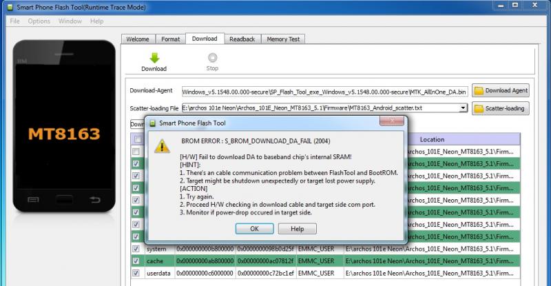

insanernature Posté(e) le 24 mars 2020 Share Posté(e) le 24 mars 2020 Bonjour j'essaye de flacher ma tablette Archos 101e Neon avec SP Flashtool J'ai eu un message d'erreur suivant J'ai essayé de changer le cable / port usb = même message d'erreur j'ai essayé de changer la version de sp flashtool = même message d'erreur j'ai essayé de télécharger un autre ROM Firmware = même message d'erreur ********** J'ai essayer de flacher en copiant le Firmware sur une carte SD En allant sur le mode : apply update from Sd card sur la liste le firmware ne sÂ’affiche pas ! ****** J'ai essayé de flacher via ADB ou Sideload = No devices listed comme si la tablette n'es pas branché j'ai telechargé et installé tout les pilote necessaires . Toujours même probleme Aide !!!! SVP Merci d'avance Lien vers le commentaire Partager sur d’autres sites More sharing options...
napster23 Posté(e) le 21 avril 2020 Share Posté(e) le 21 avril 2020 bonsoir, essaye de changer la version du SP flashtool, sinon ce genre de problème survient quand l'entrée micro usb est défectueuse (mauvais contact ou humidité...) Cordialement, Lien vers le commentaire Partager sur d’autres sites More sharing options...
amypang Posté(e) le 24 avril 2020 Share Posté(e) le 24 avril 2020 this may happen when your device's motherboard problem Lien vers le commentaire Partager sur d’autres sites More sharing options...
