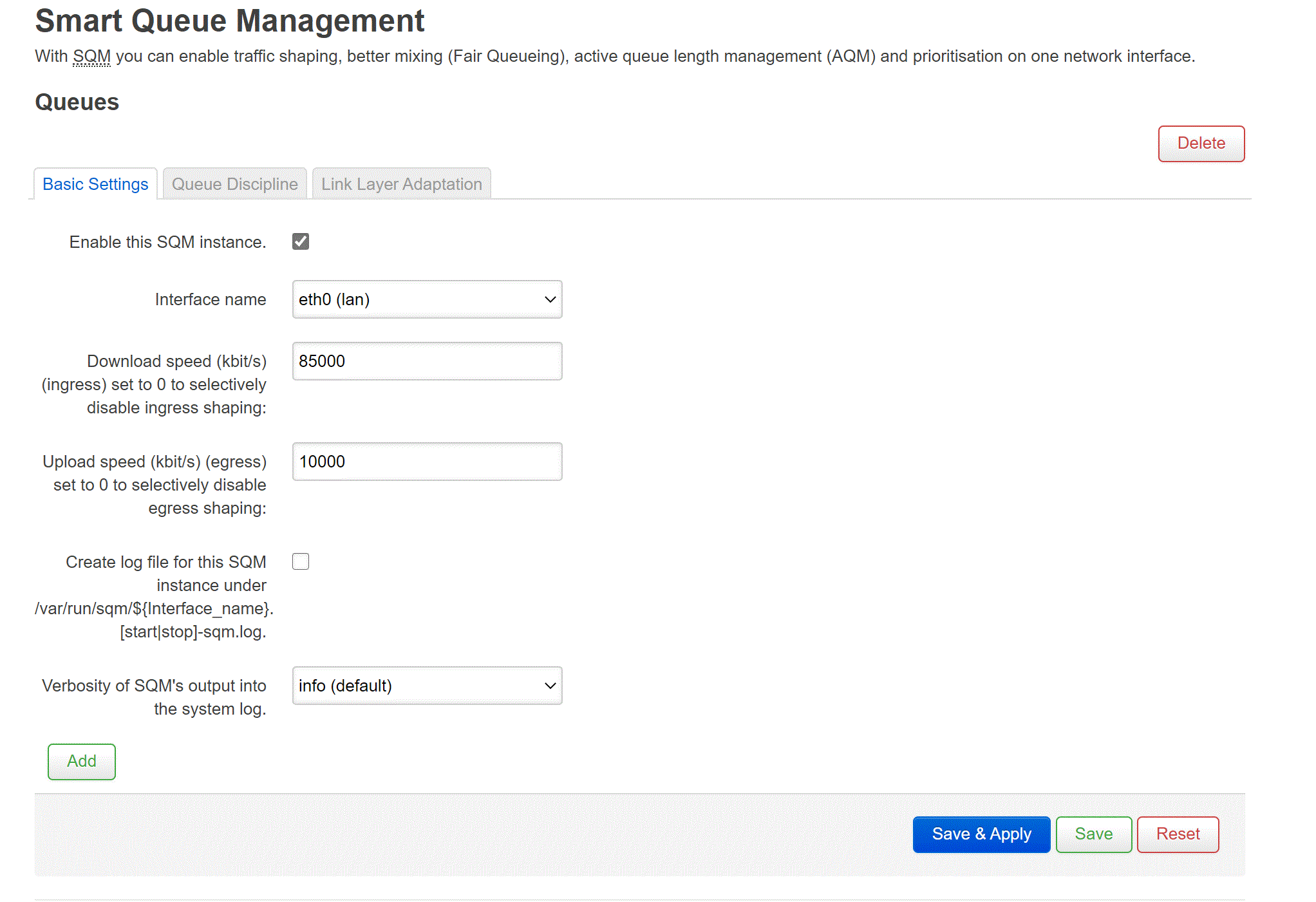

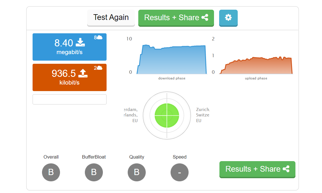

leghmoh Posted December 5, 2020 Share Posted December 5, 2020 (edited) J'ai fait des testes aveccake et Fq_codel, et j'ai exactement les memes valeurs du B partout, parfois les matins j'ai des A, mais jamais des vu des A+. Je joue aux deux derniers call of duty, j'ai essayer une fois Warzone, mais je n'arrive pas a avancer, on me tue souvent. Ok khouya 1conito je vais faire des testes en changeant la la bande passante -10%. Yacine230, j'ai rien senti entre une connexion a 8mo ou 20 mo , a mon avis c'est kifkif pour les jeux. j'ai dans les 70 -76 ms et parfois 66, mais c'est la que je sens le lag le plus. Edited December 5, 2020 by leghmoh Quote Link to comment Share on other sites More sharing options...
yacine230 Posted December 5, 2020 Author Share Posted December 5, 2020 (edited) Essaye ,de Limiter le Debit de ta connexion 8 Mo a 5 Mbps en Download ou 6 Max... et limite le Upload a 500Kbps voir 600 max !chez mois cest ce réglage qui fait la différence ! j'ai A tout le temps.. sur ton test t'es a 8.4 et 900 donc ta co et au max, donc tu na pas le Qos Activé Edited December 5, 2020 by yacine230 1 Quote Link to comment Share on other sites More sharing options...

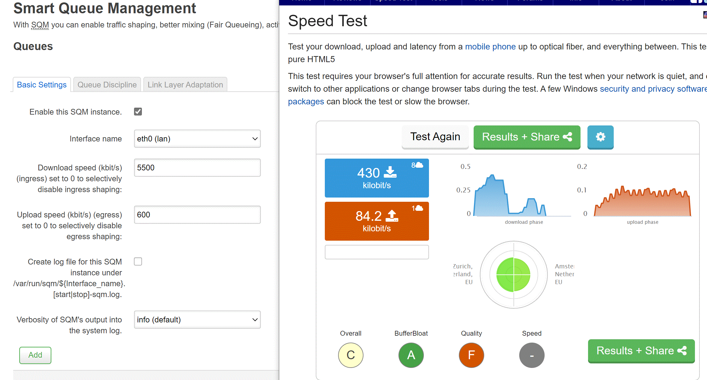

leghmoh Posted December 5, 2020 Share Posted December 5, 2020 Ok kho je met quel valeur? sur la ligne de 8 mo, la 20 mo c'est pour toute la maison et les telechargements le soir avec un peu de Netflix donc j'aime pas trop la toucher. Quote Link to comment Share on other sites More sharing options...
leghmoh Posted December 5, 2020 Share Posted December 5, 2020 (edited) sachant que j'ai ouvert les ports de call of duty black ops coldwar et aussi modern warfare, et le DNS vous mettez quoi? Edited December 5, 2020 by leghmoh Quote Link to comment Share on other sites More sharing options...

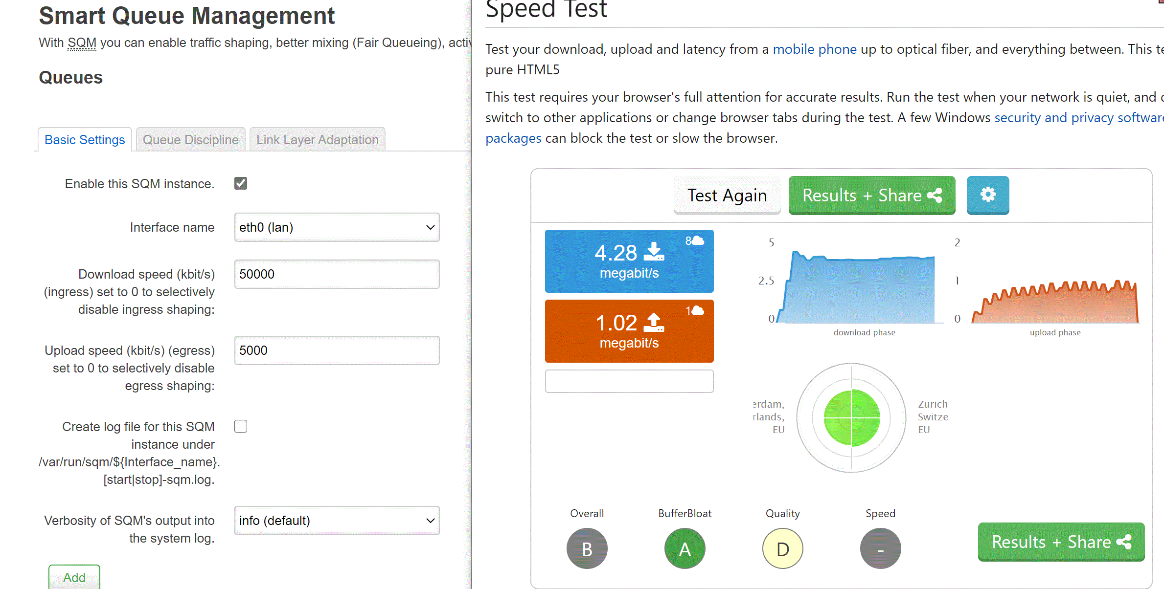

yacine230 Posted December 5, 2020 Author Share Posted December 5, 2020 (edited) essaye sur ta connexion 8 mega Download : 50000 Upload : 5000 chez moi ya une grande amélioration en Multiplayer , et une légère amélioration sur Warzone avec ces valeurs la ! moi aussi les Port sont ouvert ! et le DNS ca change rien dans le gaming je pense. Edited December 5, 2020 by yacine230 1 Quote Link to comment Share on other sites More sharing options...
leghmoh Posted December 5, 2020 Share Posted December 5, 2020 Ok kho je viens juste d'essayer ca Quote Link to comment Share on other sites More sharing options...

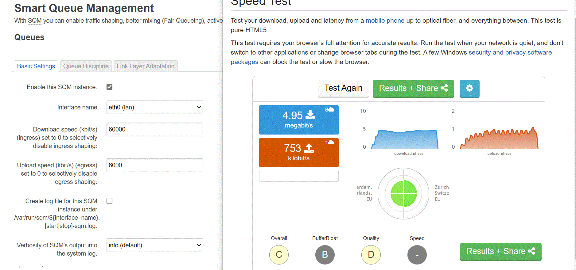

yacine230 Posted December 5, 2020 Author Share Posted December 5, 2020 (edited) Tu tes trompé dans Upload il manque un Zero , il faut 60.000 ! tu a A en Buffer Bloat ce qui est bien, car je pense cest le parametre qui rend les jeux injouables tu na pas besoin d'un gros débit pour jouer, l'essentiel c un bon Ping et pas de Bufferbloat tu peux test avec d'autre valeurs pour gratter le max de débit en gardant un A dans Bufferbloat essaye in game tu va voir la différance sans Buffer Bloat Edited December 5, 2020 by yacine230 1 Quote Link to comment Share on other sites More sharing options...
leghmoh Posted December 5, 2020 Share Posted December 5, 2020 Ok Kho, voila ce que j'ai avec tes valeurs, Quote Link to comment Share on other sites More sharing options...
yacine230 Posted December 5, 2020 Author Share Posted December 5, 2020 (edited) tu a une connexion Fibre ou ADSL ? tu a combien en Upload sur ta connexion ? Car c pas normal que ton upload soit a 1 mega alors quon la limité a 0.5 mega essaye 60.000 et 6000 Edited December 5, 2020 by yacine230 1 Quote Link to comment Share on other sites More sharing options...
leghmoh Posted December 5, 2020 Share Posted December 5, 2020 Je viens de faire quelques parties a blackops coldwar et c'est la même chose, le ping est dans les 72 -76ms, parfois je fait un carnage en courant dans tous les sens comme un malade , et parfois obligé de camper pendant toute la partie, sinon je suis mort a chaque fois que je me montre, . je suis en ADSL 023, je suis a Bir Khadem et oui j'ai un upload d'environ 1 mega. voila le teste avec 60.000 et 6000 Quote Link to comment Share on other sites More sharing options...
