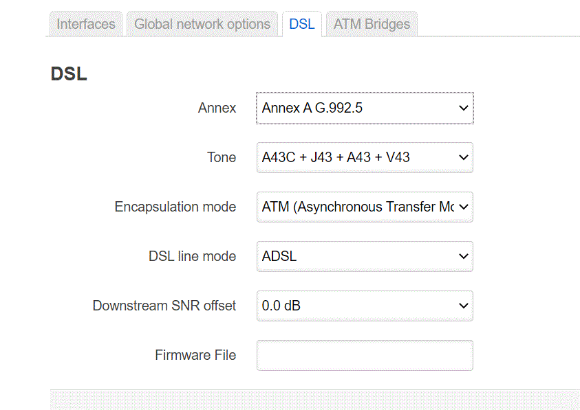

yacine230 Posté(e) le 5 décembre 2020 Auteur Share Posté(e) le 5 décembre 2020 (modifié) tu peux avoir mieux en PING, sur Modern Warfare sur certains serveurs j'ai 45 de Ping , d'autres 75... déja passe ta connexion en GDMT ,( si t'es en ADSL2+ tu va avoir un gros PING). et dans QoS laisse a 50.000 et 5000 t'avais A en Buffer Bloat. test et dis moi. Modifié le 5 décembre 2020 par yacine230 1 Citer Lien vers le commentaire Partager sur d’autres sites More sharing options...
leghmoh Posté(e) le 5 décembre 2020 Share Posté(e) le 5 décembre 2020 GDMT c'est quoi? j'ai une drop down list avec plein d'option j'ai mis Annex A G.992.5 pour l'ADSL2+. Citer Lien vers le commentaire Partager sur d’autres sites More sharing options...
yacine230 Posté(e) le 5 décembre 2020 Auteur Share Posté(e) le 5 décembre 2020 (modifié) dans DSL Line Mode choisis GDMT La ou il ya ADSL sur le screenShot tu etais en Adsl normal que ton ping soit elevé... Modifié le 5 décembre 2020 par yacine230 1 Citer Lien vers le commentaire Partager sur d’autres sites More sharing options...
leghmoh Posté(e) le 5 décembre 2020 Share Posté(e) le 5 décembre 2020 non makache G.DMT, il y'a ADSL, VDSL ou Auto. Citer Lien vers le commentaire Partager sur d’autres sites More sharing options...
yacine230 Posté(e) le 5 décembre 2020 Auteur Share Posté(e) le 5 décembre 2020 Alors laisse en ADSL et dans Annex regarde si tu as ITU-T G.992.1 Citer Lien vers le commentaire Partager sur d’autres sites More sharing options...
leghmoh Posté(e) le 5 décembre 2020 Share Posté(e) le 5 décembre 2020 J'ai pas exactement ca, j'ai Annex A G.992.1. Citer Lien vers le commentaire Partager sur d’autres sites More sharing options...
yacine230 Posté(e) le 5 décembre 2020 Auteur Share Posté(e) le 5 décembre 2020 oui cest ca le mode GDMT. Test le tu va avoir un PING de 50 Citer Lien vers le commentaire Partager sur d’autres sites More sharing options...
Modérateurs 1conito Posté(e) le 5 décembre 2020 Modérateurs Share Posté(e) le 5 décembre 2020 j'ai deja essayé l'astuce gdmt c'est encore pire, je crois que cette astuce n'est pas valable pour ceux qui ont le 023 le top pour moi c'est adsl2+ petite astuce pour yacine et legmoh, pour call of duty ne jamais ouvrir les ports, laisser le NAT en moderate pour avoir un meilleur hitreg Citation Je viens de faire quelques parties a blackops coldwar et c'est la même chose, le ping est dans les 72 -76ms, parfois je fait un carnage en courant dans tous les sens comme un malade , et parfois obligé de camper pendant toute la partie, sinon je suis mort a chaque fois que je me montre, . c'est pour ça j'ai pas acheté ce jeu, le SBMM est abusé, tu joues une partie ou tu fait un bon score, les prochaines seront un cauchemard,tu tombera avec des pros, sans compter que les joueurs consoles ont un AIM assist encore plus abusé que les precedant COD Citer Lien vers le commentaire Partager sur d’autres sites More sharing options...
yacine230 Posté(e) le 5 décembre 2020 Auteur Share Posté(e) le 5 décembre 2020 (modifié) 1conito dommage que le GDMT ne marche pas pour toi, car il baisse bien le ping pour moi et ya un certain temps j'ai reussi a avoir une connexion PARFAITE durant 1 ou 2 jours avec des games Hyperfluide , et ou je mets deux fois moins de balles pour tuer les mecs ! je sais pas ce qui s'est passé chez algerie telecom lorsque ca arrive ! peut etre ils ont testés des trucs chez eux... en tout cas il est possible d'avoir un gameplay quasi parfait avec l'ADSL mais dans certaines conditions seulement qu'on saura jamais... Si tu connais des amis qui ont la fibre est ce que ya moins de problèmes chez eux ? Modifié le 5 décembre 2020 par yacine230 Citer Lien vers le commentaire Partager sur d’autres sites More sharing options...

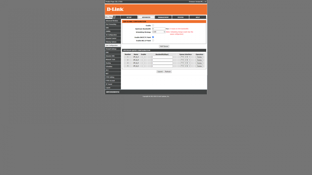

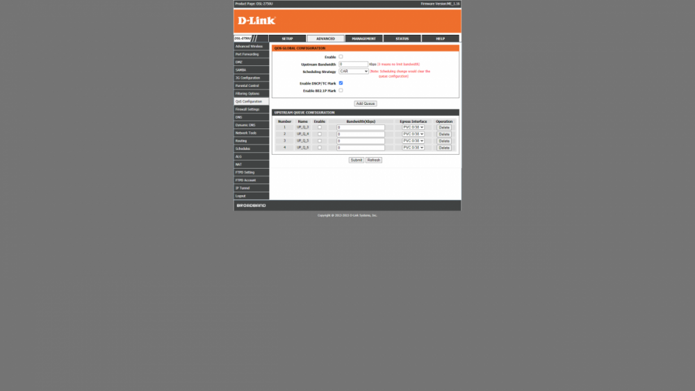

Gt3Dz Posté(e) le 6 décembre 2020 Share Posté(e) le 6 décembre 2020 (modifié) J'ai aussi essayer QoS sur un dlink 2750U ça ne change rien de rien, c'est même pire que le HG532... Modifié le 6 décembre 2020 par Gt3Dz Citer Lien vers le commentaire Partager sur d’autres sites More sharing options...
yacine230 Posté(e) le 6 décembre 2020 Auteur Share Posté(e) le 6 décembre 2020 (modifié) appel les et demande cest quelle version, car seul les version 1.0 a 1.7 sont supportés et c'est un Routeur, faudra l'associé a un Modem. tu a réglé sur combien les débits sur le D-Link ? il faut que tu diminue le débit progressivement en essayant sur http://www.dslreports.com/speedtest déja fait un test de base Modifié le 6 décembre 2020 par yacine230 1 Citer Lien vers le commentaire Partager sur d’autres sites More sharing options...
Gt3Dz Posté(e) le 6 décembre 2020 Share Posté(e) le 6 décembre 2020 (modifié) Bizarrement le dlink ne te laisse diminuer que l'upload, j'ai tout essayer et ça n'a rien changer, après j'avoue qu'il y a un tas de trucs auxquels je ne comprends rien comme: DSCP CHECK et DSCP MARK ou il y a une tonne de choix, sinon pour les versions pourquoi ne supporterait il pas celle-là? je ne vois aucune raison qu'il ne soit pas flashable? Modifié le 6 décembre 2020 par Gt3Dz Citer Lien vers le commentaire Partager sur d’autres sites More sharing options...
