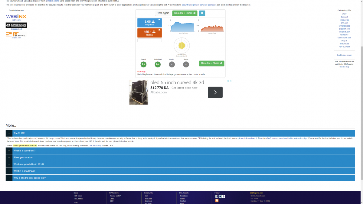

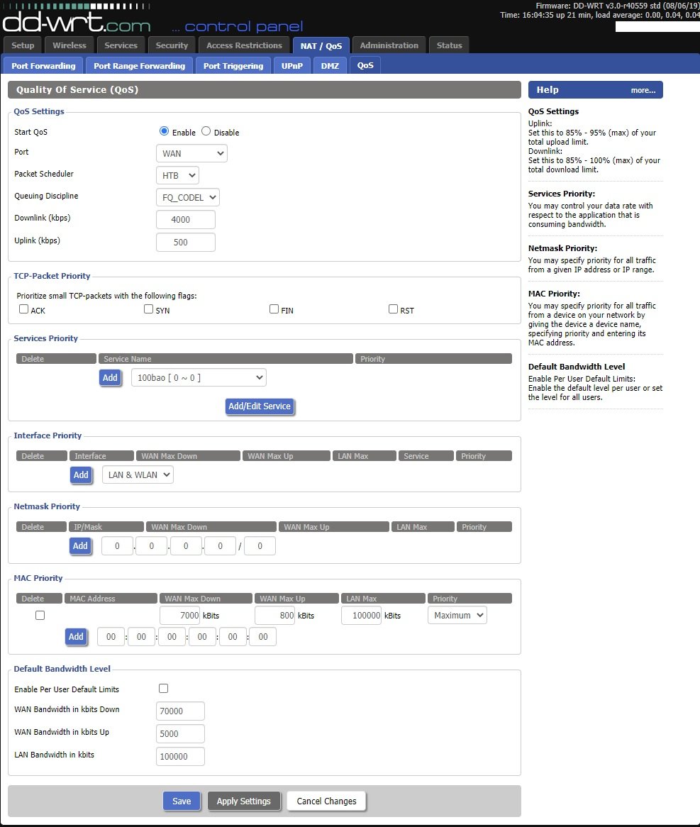

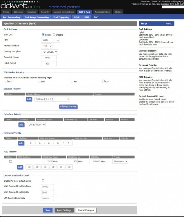

Gt3Dz Posté(e) le 7 décembre 2020 Share Posté(e) le 7 décembre 2020 ENFIN, c'est magnifique, même si j'ai un problème bizarre, dès que j'active QoS le net part, comme ça, plus rien, j'ai mis toute la matinée a piocher jusqu'à ce que par hasard, j'ouvre uTorrent et là magie, le net reviens, donc a chaque fois que je réactive QoS après l'avoir enlever, il faut que je lance utorrent pour que ça reparte, c'est fou non? Voilà mon résultat et ma config: 1 Citer Lien vers le commentaire Partager sur d’autres sites More sharing options...
yacine230 Posté(e) le 7 décembre 2020 Auteur Share Posté(e) le 7 décembre 2020 Bonjour @Gt3Dz waw impressionnant tu a reussi a avoir un routeur DDWRT comment tu a fait ? quel model , comment tu la Flash ? Donne plus de detail et A+ en Overall A+ en Buffer bloat cest Top ! tu avait quoi avant ? In game ça donne quoi ? 1 Citer Lien vers le commentaire Partager sur d’autres sites More sharing options...
Gt3Dz Posté(e) le 7 décembre 2020 Share Posté(e) le 7 décembre 2020 (modifié) il y a 11 minutes, yacine230 a dit : Bonjour @Gt3Dz waw impressionnant tu a reussi a avoir un routeur DDWRT comment tu a fait ? quel model , comment tu la Flash ? Donne plus de detail et A+ en Overall A+ en Buffer bloat cest Top ! tu avait quoi avant ? In game ça donne quoi ? Finalement j'ai opté pour le D-Link DIR-878, pourquoi? parce que ça fait aussi un moment que je voulais passé en LAN GIGABIT, je souffrais pour transférer des données de mon NAS à mon ordi, donc du coup, d'une pierre deux coups, j'ai investit une bonne fois pour toute, sinon pour le flash il ne se flash pas directement à partir de l'interface web D-Link, je ne sais pas si c'est un bug ou si c'est fait exprès mais quand on veut aller a cette page ça dit quelque chose dans le style "page introuvable" donc j'ai chercher et finalement il y a une sorte de safe mode qu'on enclenche en appuyant sur reset routeur éteint et en maintenant en allumant jusqu'à ce que ça clignote et hop quand on vas sur 192.168.1.1 il n'y a que la page d'upgrade du firmware Avant j'avais un C voir un D en Bufferbloat, j'ai même vu un F une fois In game je n'en ai fait qu'une là et pour une fois depuis longtemps je n'avais pas l'impression que je jouais face a des cheaters Modifié le 7 décembre 2020 par Gt3Dz Citer Lien vers le commentaire Partager sur d’autres sites More sharing options...
yacine230 Posté(e) le 7 décembre 2020 Auteur Share Posté(e) le 7 décembre 2020 (modifié) Content pour toi, tu a acheté un bon matos pour pas trop cher, et avec le temps et les mise a jour il va etre 100 % pris en charge vu quil a du potentiel ! tu avais combien en general avant sur DSL report ! car j'ai B en Overall et F en Quality meme avec le QoS activé... je te signale aussi que Cake est normalement meilleur que Fq_codel pour le gaming, et selon Asus : Set the highest Priority packet The online games usually send lots of ACK, SYN and ICMP packets. In order to make sure the online game smooth, we set the ACK, SYN and ICMP to higher priority packet as default value. Modifié le 7 décembre 2020 par yacine230 1 Citer Lien vers le commentaire Partager sur d’autres sites More sharing options...
Gt3Dz Posté(e) le 7 décembre 2020 Share Posté(e) le 7 décembre 2020 il y a 31 minutes, yacine230 a dit : Content pour toi, tu a acheté un bon matos pour pas trop cher, et avec le temps et les mise a jour il va etre 100 % pris en charge vu quil a du potentiel ! tu avais combien en general avant sur DSL report ! car j'ai B en Overall et F en Quality meme avec le QoS activé... je te signale aussi que Cake est normalement meilleur que Fq_codel pour le gaming, et selon Asus : Set the highest Priority packet The online games usually send lots of ACK, SYN and ICMP packets. In order to make sure the online game smooth, we set the ACK, SYN and ICMP to higher priority packet as default value. Merci pour le tip, je vais prioriser ces paquets, sinon je t'avais dis que j'avais C ou D en bufferbloat et j'ai même vu un F une fois, le reste je me souviens pas bien mais il me semble que j'avais A en overall, pour cake je vais voir si il y a un add-on ou un truc du genre pour, merci encore 1 Citer Lien vers le commentaire Partager sur d’autres sites More sharing options...
Gt3Dz Posté(e) le 7 décembre 2020 Share Posté(e) le 7 décembre 2020 En passant est-ce que tu comprend toi que je dois lancer utorrent pour que la net revienne après avoir activé QoS ou avoir fait une modification dans sa config? Citer Lien vers le commentaire Partager sur d’autres sites More sharing options...
yacine230 Posté(e) le 7 décembre 2020 Auteur Share Posté(e) le 7 décembre 2020 (modifié) Aucune idée, il faut voir sur les Forum dédiés de ton Routeur dans DDWRT, , ou ouvrir un si il en existe pas https://forum.dd-wrt.com/phpBB2/viewtopic.php?p=1115060&sid=714f636c09b6b0947beec2c905d4cf57 Sinon ton dernier espoir cest 1conito Modifié le 7 décembre 2020 par yacine230 1 Citer Lien vers le commentaire Partager sur d’autres sites More sharing options...
