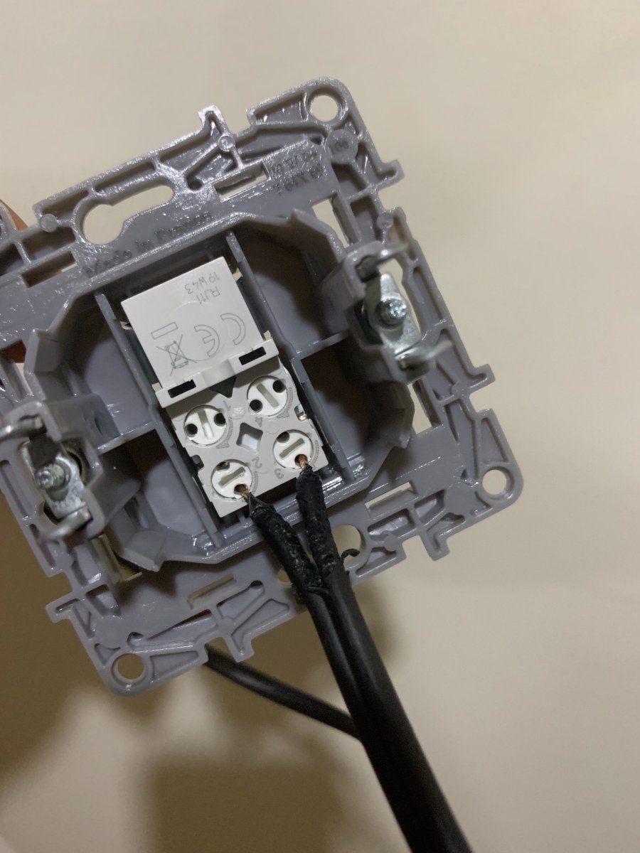

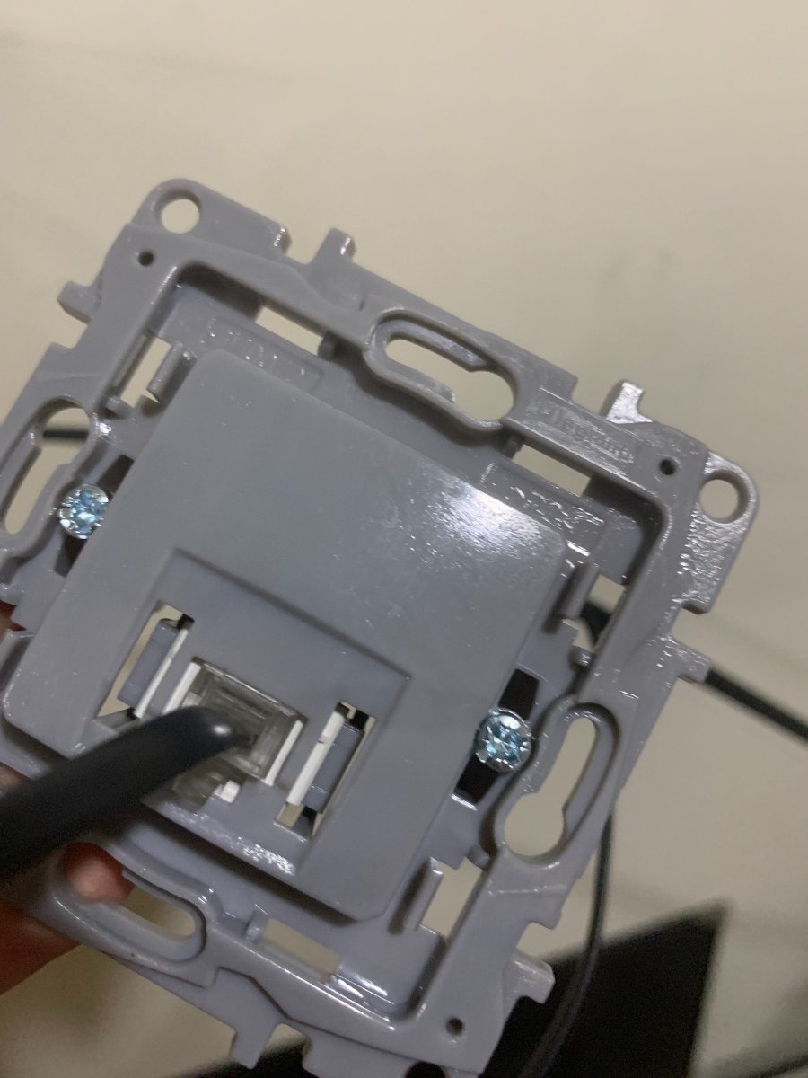

Pour le boîtier téléphonique rj11, j'en ai testé plusieurs, mais dernièrement, j'ai trouvé mon bonheur dans un boîtier rj11 Legrand qui m'a amélioré considérablement ma connexion, ci-dessous des photos du boîtier et de comment je l'ai branché directement au câbles extérieur noir de AT.
J'espére que ces infos Pourront t'être utiles.

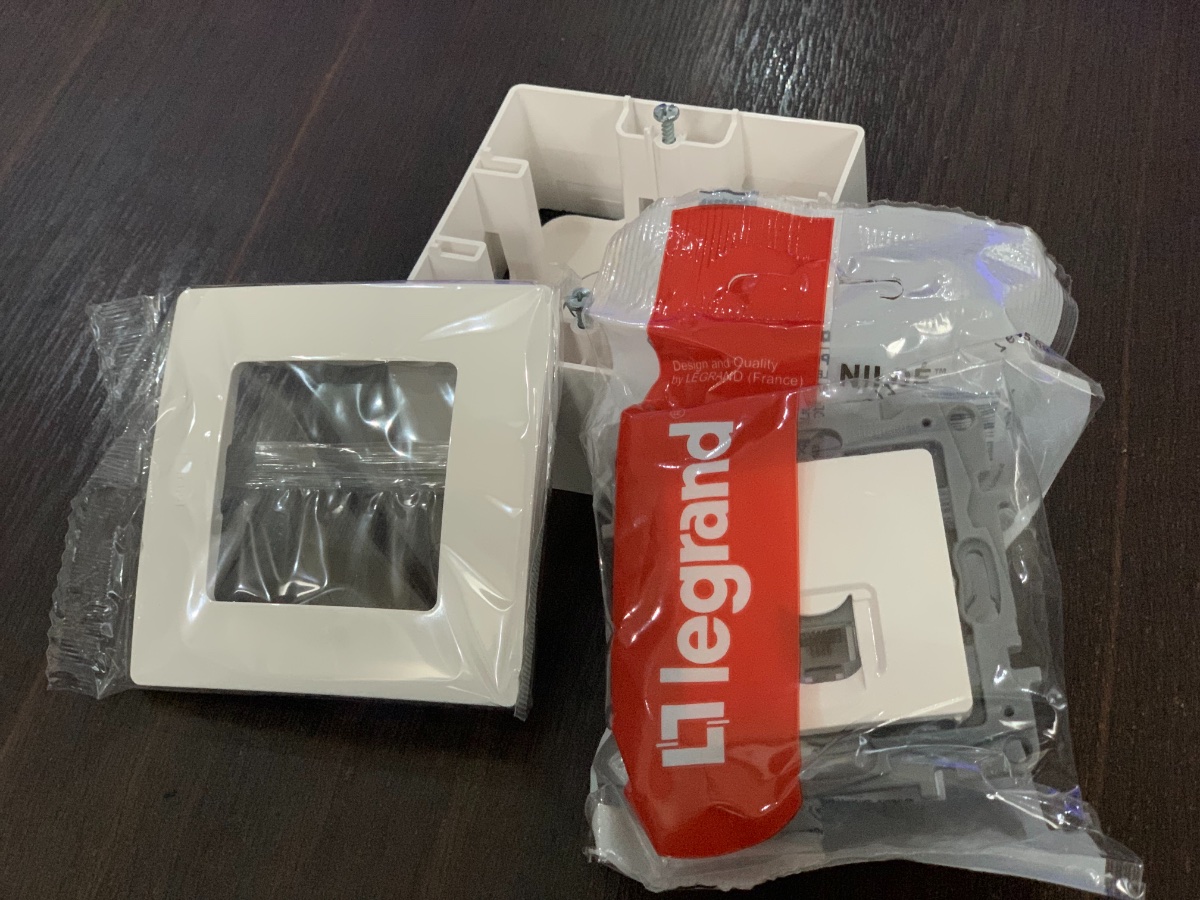

@Fatalxeno, chez n'importe quel représentant Legrand, le pas est composé de 1 prise encastrable rj11, un cache blanc et un boîtier pour la rendre prise externe afin de ne pas l'encaster, le tout à 1100 DA, c'est quand même cher mais je n'ai pas trouvé mieux en Algérie.
Pour le filtre sur le lien de la boutique PCLINE, c'est 300 DA, c'est du solide Thomson Speedtouch.
Voilà mon ami, et je reste dispo pour plus de détails.

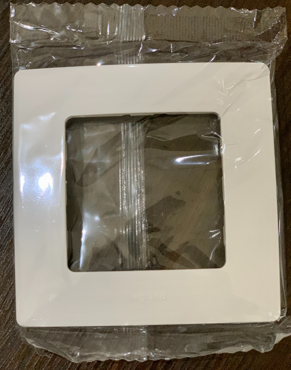

Pour la prise c'est bien celle que tu as sur ton lien. Pour la cache c'est le cache standard de la gamme Linéo de Legrand ( ci-dessous la photo)
Concernant le magasin ou j'ai acheté le pack, il est à birkhadem, je l'ai localisé approximativement sur Google Map il s'appel Hamza.... Quelque chose https://goo.gl/maps/NfXm2LLwu4n2YLFq5

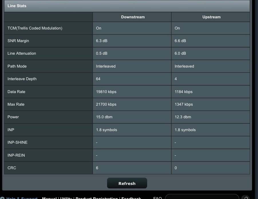

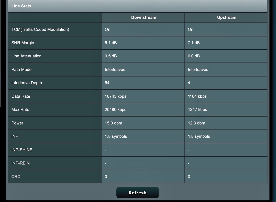

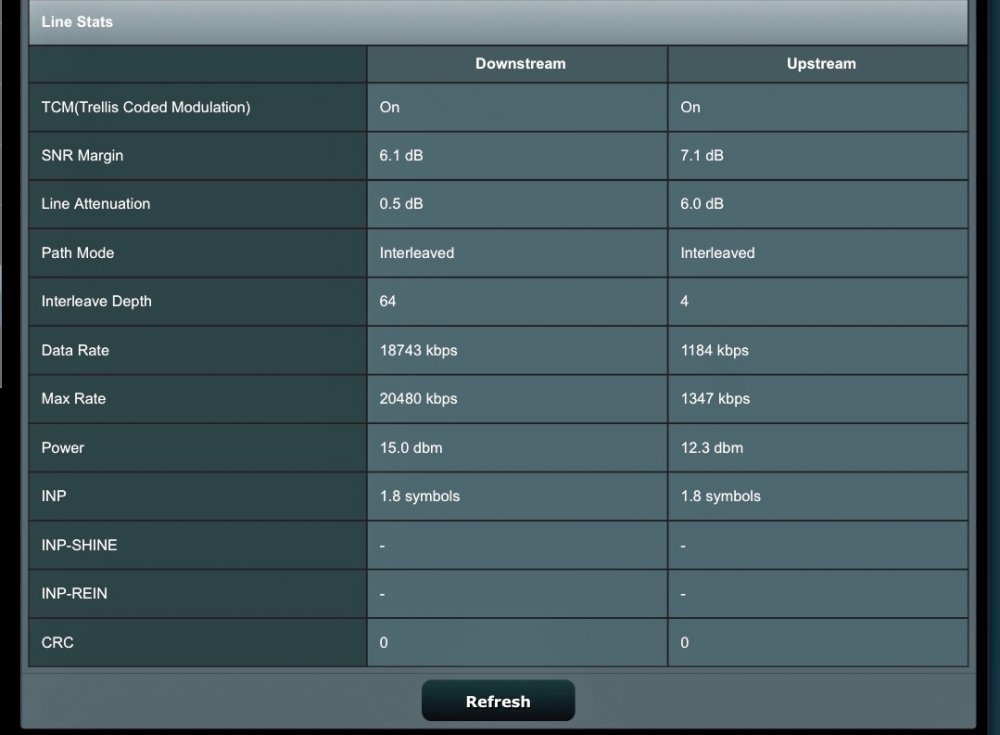

tu trouveras ci-dessous mes stats avant et après, mais sache que en plus du gain de débit, ma ligne est beaucoup plus stable.
J'espère j'ai pu être utile et avoir répondu à toutes tes questions.
Avant :
Après :
