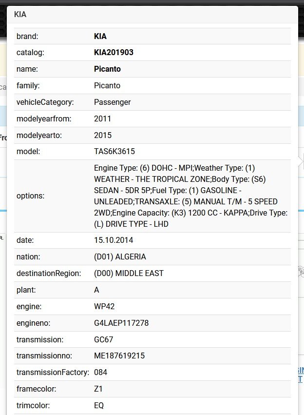

Moi pour ma voiture j'utilise ce site pour avoir le numéro de référence des pièces détachés (OEM)  MAIS il te faut plus de détaille sut ton véhicule : type de moteur, boite, carburant ...ext
https://partsouq.com/en/catalog/genuine/locate?c=Kia
et pour avoir tous les détaille sur ta voiture il faut trouver ton ; VIN regarde ici
https://www.autocheck.com/vehiclehistory/vin-basics
si te veut plus d'informations je suis la
Modifié par cRuStY_DZ
wow...tu me sauves ! voila ce que je trouve sur le site 1 (le deuxieme semble usa...donc walou)
je suppose que maintenant je dois trouver les noms des pieces detachées en anglais ? haha ca sera dure...meme pour moi qui maitrise la langue; maybe google trad ?
apres recherche ci et la il semble que ma picanto c'est soit la STYLE soit la POP...
mais la style n'a pas les vitres electriques ce que j'ai...et quand j'ai acheté la voiture le mec m'a dit c'est pas la POP ? du coup je ne sais pas

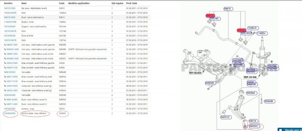

@cRuStY_DZ  apres recherche, il semble que ce que je cherche se trouve au niveau du FRONT SUSPENSION CONTROL ARM ; quand je clique sur ça je tombe sur...3 pieces compatibles
https://partsouq.com/en/search/all?q=545302K000
Question : en algerie, je dis quoi au vendeur ? je prend les references des 3 pour voir ce qu'il a ? et si je tombe sur une autre marque ??? bref haha je ne s'y pas m'y prendre...car ceux sont mes premieres pannes...
aussi je dois acheter les biellettes de suspensions et en anglais ca donne link assy (je crois)
mais il y en a 4 qui ressortent
LINK ASSY - FRONT STABILIZER, LH
LINK ASSY - FRONT STABILIZER, RH
L c'est left et R c'est...right ? le mecanicien m'a dit que la picanto n'en a que 2...du coup je suis perdu encore
0-j'utilise le site depuis plus de 7 ans pour ma Megane ?
1-pour la traduction j'utilise le traducteur intégré sur google chrome et sa marche nickel.?
2-oui pour les référence le site de te donne plusieurs car elle sont compatible.
3-pour le vendeur de pièce détachées MOI je lui imprime un screen-shoot du site avec les image et leurs référence ? c'est plus simple pour nous deux
4-voici la référence exacte sur ce schémas :  (joint à rotule - bras inférieure)
5- pour les biellettes de suspensions : il te donnent plusieurs référence DONC elle sont toute compatible sur ta Picanto
