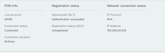

J'ai perdu ma connexion vers 1 heure du matin et après 30 minutes retour de la connexion et en vérifiant les paramètres sur mon modem j'ai remarqué une nouvelle ip commencant par 154
IP Address :    154.246.96.xxx
Subnet Mask :    255.255.255.255
Default Gateway :    10.104.19.101
Preferred DNS Server :    41.110.32.3
Alternate DNS Server :    8.8.8.8
C'est la premiere fois que je vois cette plage ip

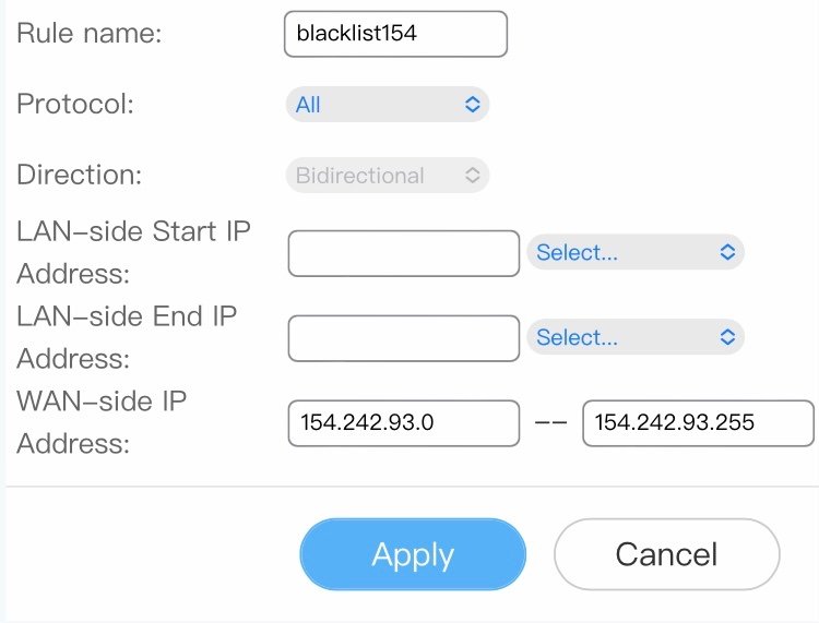

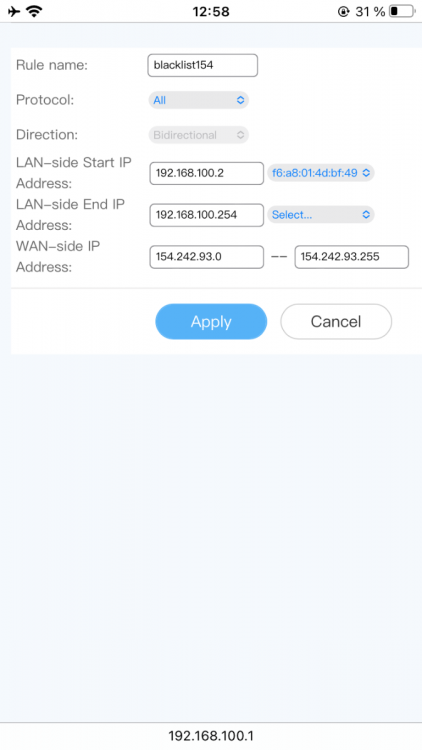

@lalichetu peux me donner un exemple sur un serveur qui se termine en 001, je suis paumé :( on m’assigne des IP complètement différente a celle du site que tu m’a montré https://w-e-b.site/?act=all-country-ip&province=Bejaia&allC01FD734-285B-4CD2-B434-43F95D5722C3.jpeg.7dea3905b190bb6e5ba055a593ade652.jpeg
après avoir éteint le modem une dizaine de fois je suis enfin tombé sur une ip 154.247.36.xxx avec une bonne latence qui est comparable à ce que j’avais avant avec la 105.108.xxx.xxx
Modifié par Niso

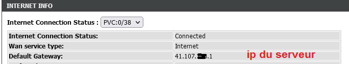

Si l' ip 154.247.36.xxx a une bonne latence je ne comprends pas pourquoi tu veux la bloquer ??
Sinon tu trouveras l'ip du serveur qui t'a assigné 154.247.36.xxx dans l'onglet "Statut" ou "Informations" de ton modem.Elle se termine par 1 ou 001 comme ceci:
https://i.goopics.net/jwku76.png
Chez toi elle sera certainement 154.247.36.1
@lalicheoui je sais comment trouver mon IP :2DC1C848-7530-452D-BA07-99F7CC0722C4.jpeg.9e551df1a81bf0fc794d43a6c0c031c6.jpeg
mais le problème c’est que ces ip de la plage 154 sont inconsistantes coté latence et ça se ressens vraiment dans mes sessions en ligne on dirait que je repasse à l’adsl des fois.. et ça devient très agaçant quand je débranche le port WAN plusieurs fois quand le bail se renouvelle pour enfin avoir une ip potable pour les jeux en ligne :( . Et je n’arrive plus a avoir la plage 105.108.xxx.xxx je ne comprends pas ce que fait AT
