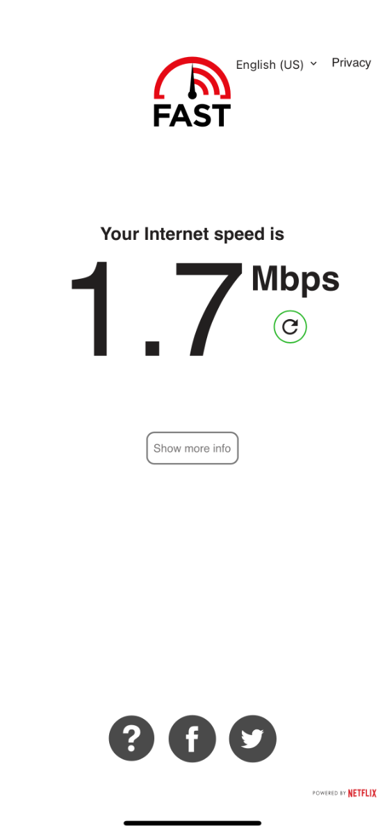

j’ai un problème de débit adsl qui ne passe pas les 2 méga pourtant abonné a 10 mega

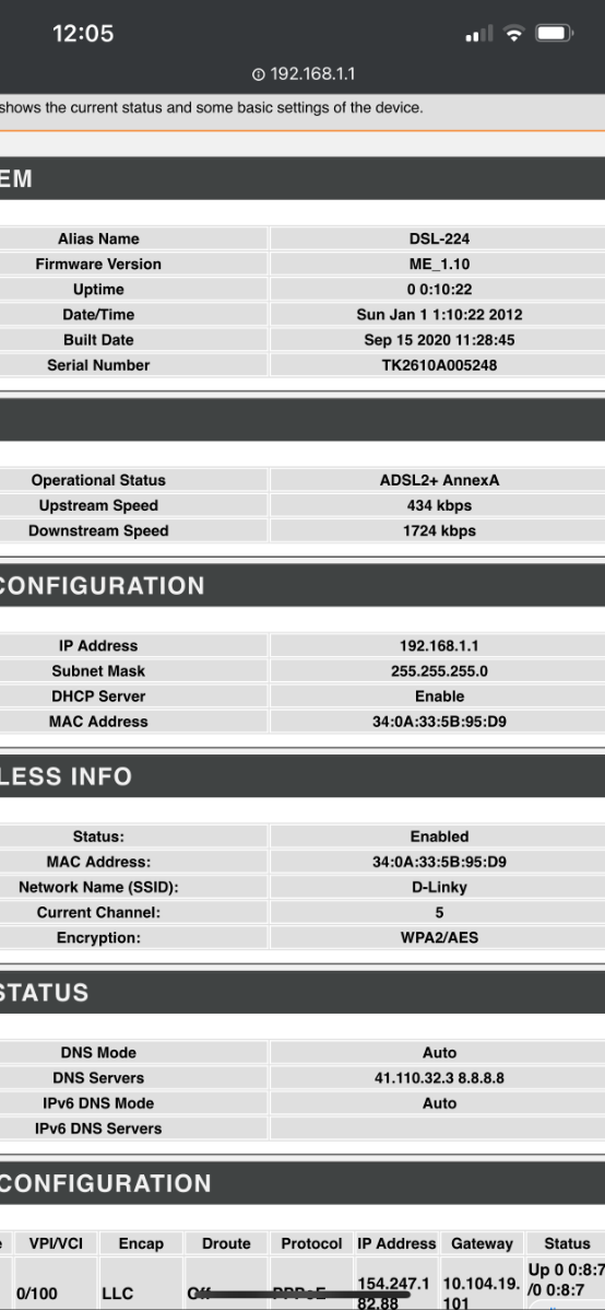

modem d link dsl 224 configuré par actel
la ligne testé par le service technique qui marche très bien aucun problème
j’ai un soucis de configuration modem parce que en branchant un autre modem d link 2970 le débit augmente un peu mais a 4 mega seulemnt
peut être quelqu’un qui a une réponse svp
j’ai essayé avec le service actel mais aucune amélioration pourtant tous mes voisins ont 10 mega qui marche très bien6A90AD69-FD8D-4E50-9B79-D3715EC49820.thumb.png.f41a4aac38eb46bf6c7c049635a45839.png

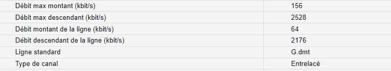

il faut prendre une photos de t'es state ADSL  et daller voir le service technique pas l’agence  , et d'envoyer un mail   et faire un signalement sur https://www.algerietelecom.dz/fr/derangements
il faut le minimum que tu soit synchronisé 12500kbps pour avoir t'es 10M=(10000kbps)
et bien sur il faut ethabelhoum
