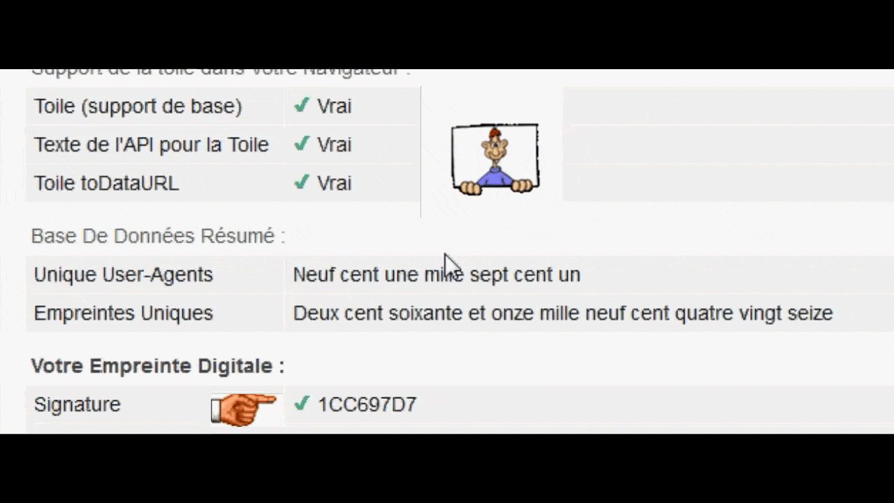

Votre navigateur vous trahit-il en transmettant votre matricule d'empreintes digitales sur la toile , même avec un vpn ? pour le savoir allez sur ce site qui vous montrera votre identifiant digital unique. Rafraichissez la page .
Si votre ID ne change pas alors vous êtes parfaitement identifié sur tous les sites auxquels vous vous connectez .
Si comme moi vous avez les extensions citées dans le post précédent votre ID change à  chaque rafraichissement de la page comme le montre le gif animé ci-joint que j'ai monté spécialement pour vous prouver que ca fonctionne

Ce sont généralement les sites de comptes bancaires ou des réseaux sociaux qui ont mis en place une sécurisation basée sur les empreintes du navigateur qui doivent être uniques pour vous reconnaitre. Clique dans l'icone de Canevas defender==> Show add_on options==>Ajouter le lien des sites en question ==> Séléctionner "Never"==>sauvegarder par "Save"
