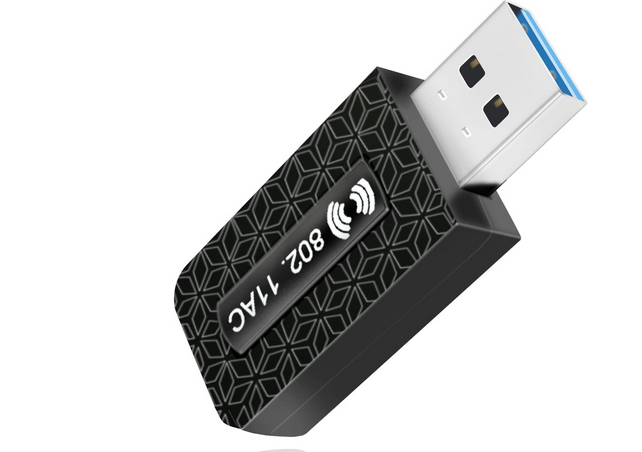

Il faut insérer puis activer un clé usb Compatible Wifi 6.

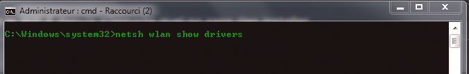

Ensuite vérifier dans l'invite de commande de Windows ouvert en mode Administrateur si sa carte réseau est bien compatible hotspot wifi ,tapez:
netsh wlan show drivers
Cela donne  les informations sur la carte réseau et indique si elle supporte la fonction hotspot wifi. Dans  le cas affirmatif ca va afficher ceci :
Hosted hospot supported: yes
OU
Réseau hébergé pris en charge : oui

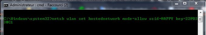

Ensuite  créez le hotspot wifi en tapant:
netsh wlan set hostednetwork mode=allow ssid=HAPPY key=22@D33#C1
  HAPPY  le nom du réseau Wifi à créer (modifiable)
 et 22@D33#C1 sera la clé Wifi (modifiable)

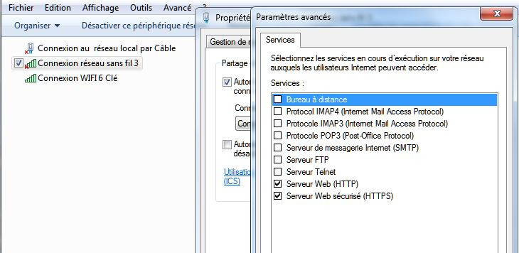

Ensuite réactiver la carte réseau du pc et allez dans Centre Réseau et partage et cliquez sur "modifier les paramètres de l'adaptateur" (j'utilise Windows 7, cela peut être un peu différent sur d'autres Windows )
Faites ensuite un clic droit sur la connexion LAN (connexion Internet que vous utilisez), propriétés.
Cliquez sur l'onglet partage, sélectionnez les tests de connexion sans fil (le nom des tests que vous pouvez modifier sur la ligne de commande) et cochez "Autoriser les autres utilisateurs du réseau à se connecter via cette connexion réseau".
Puis cliquez dans paramètres et sélectionner  les cases pour accéder au moins aux "serveur Web [HTTP]" et "serveur web [HTTPS]"
Ceci fait, votre connexion est prête à être utilisée !

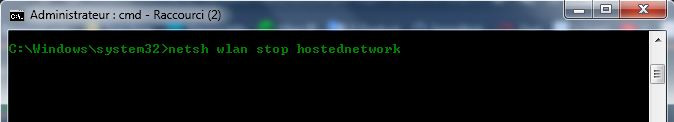

Pour arrêter le hotspot wifi, utilisez cette commande :
netsh wlan stop hostednetwork
