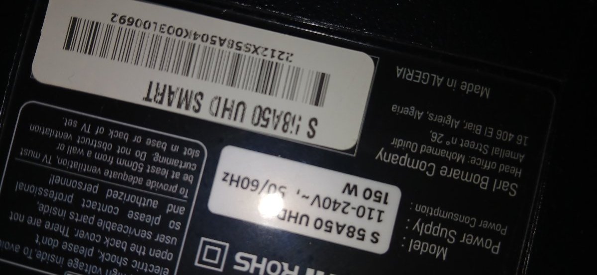

il y a une heure, arezki1953 a dit :
bonjour,  voilà ce que j'ai trouvé,  et merci pour votre soutien....
smart
le  fabriquant de ton smart tv est une entreprise privée situé à El Biar (Alger). Ils ne publient pas le firmware android qu'il utilisent  mais ils disent qu'ils ont un service après-vente et d'après la loi ils doivent assurer la réparation même après l'expiration de la durée de garantie.
