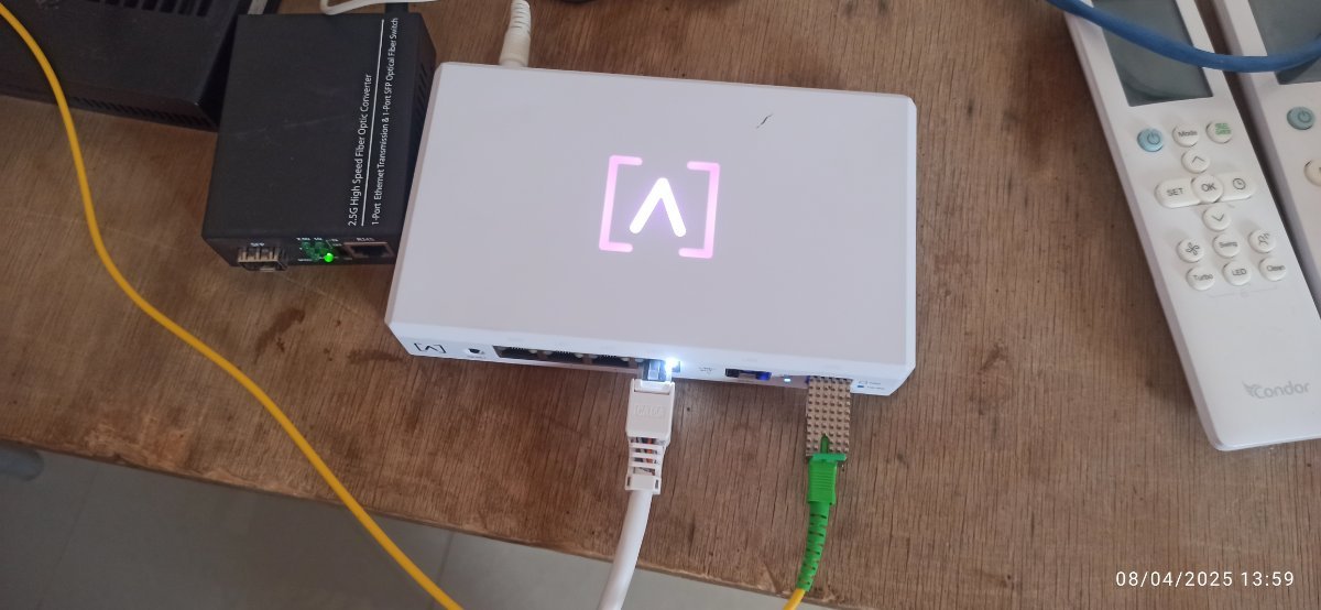

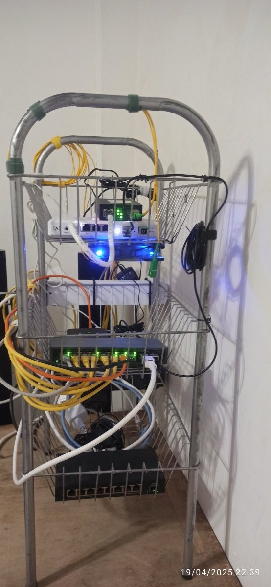

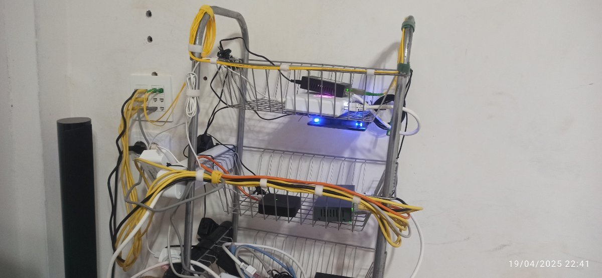

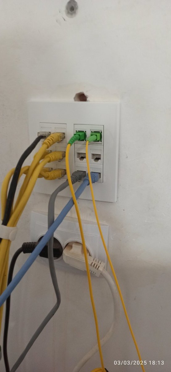

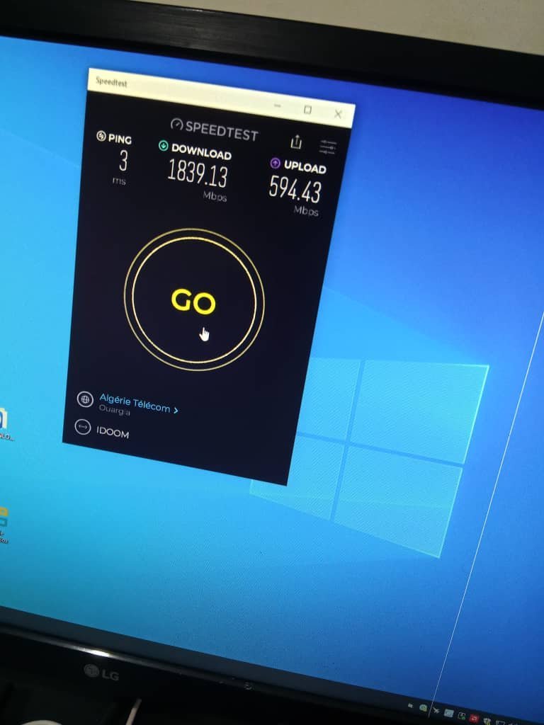

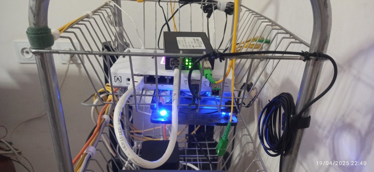

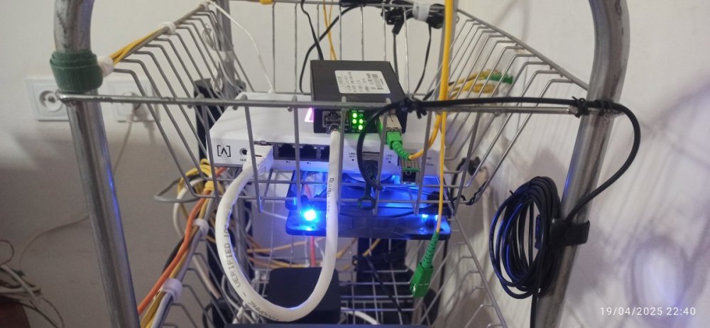

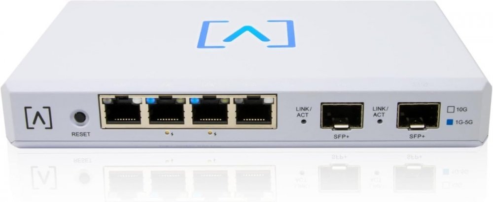

HABIB81 Posté(e) le 3 juillet Share Posté(e) le 3 juillet bonjour j'ai changé le modem ZTE F670L (F660 V9.5) d'Algérie Télécom par routeur route 10 et un module sfp odi. la vitesse maintenant 1.9Gbps 4 3 Citer Lien vers le commentaire Partager sur d’autres sites More sharing options...

vezvez Posté(e) le 3 juillet Share Posté(e) le 3 juillet bienvenu @HABIB81 rak ca va kho ? @popmpopm qui accepte AT ? "je taquine non kho, c'est lui meme qui changer son ONT d'origine de AT par un alta labs avec un port SFP+qui a configuré ,, je crois que c'etai l'un des premier ... puis moi et salah et d'autre encore,, l'époque on ne le connaissais pas... il ce fais tres discrète... mais AT ne va jamais configuré un ONT en dor des leur ONT "fibrehome ZTE, alcatel nokia, huawei" 'ce que je j'ai dit dans un precedent poste ' 1 Citer Lien vers le commentaire Partager sur d’autres sites More sharing options...
popmpopm Posté(e) le 4 juillet Share Posté(e) le 4 juillet (modifié) Il y a 11 heures, vezvez a dit : bienvenu @HABIB81 rak ca va kho ? @popmpopm qui accepte AT ? "je taquine non kho, c'est lui meme qui changer son ONT d'origine de AT par un alta labs avec un port SFP+qui a configuré ,, je crois que c'etai l'un des premier ... puis moi et salah et d'autre encore,, l'époque on ne le connaissais pas... il ce fais tres discrète... mais AT ne va jamais configuré un ONT en dor des leur ONT "fibrehome ZTE, alcatel nokia, huawei" 'ce que je j'ai dit dans un precedent poste ' et comment il a trouver la fameuse config qui est secrète Modifié le 4 juillet par popmpopm Citer Lien vers le commentaire Partager sur d’autres sites More sharing options...
vezvez Posté(e) le 4 juillet Share Posté(e) le 4 juillet Il y a 2 heures, popmpopm a dit : et comment il a trouver la fameuse config qui est secrète ben c'est simple , il a récupère le fichier config.. il a eu la chance d'avoir un vieu ONT avec le super admin .... " et comme c'etai geek et son metié "reseau", il avais un ubiquiti router avec SFP il a fais des test voila ctt , rien de complique pour nous ça ... mais moi ou salah, c'etai la merde on avais le hg8145x6-10 pas de super admin .... alors bien sur j'ai commencé a voir des personnes des amis ou familly qui avais des vieux ONT "HG8245h" pour récupéré le fichier XML... bingoo lol y'a des pass simple exemple 12345678, et y'a des pass 8x0 ou meme le numéro telephone sans le 0 .... c'est par secteur ... exemple chez moi le pass c'est 8x0 "alger", et dans une autre demeure "toujours a Alger" j'ai la fibre OLT ONT alcal nokia, le pass c'etai 12345678. Citer Lien vers le commentaire Partager sur d’autres sites More sharing options...

HABIB81 Posté(e) le 4 juillet Auteur Share Posté(e) le 4 juillet 5 hours ago, popmpopm said: et comment il a trouver la fameuse config qui est secrète j'ai décrypté le modem ZTE F670L (F660 V9.5) pour avoir la password de VoIP. pour la cnx je sais le user et pass.dans notre secteur le pass est la date de naissance Citer Lien vers le commentaire Partager sur d’autres sites More sharing options...
HABIB81 Posté(e) le 4 juillet Auteur Share Posté(e) le 4 juillet 20 hours ago, popmpopm said: il le ont accepter pour le configurer j'ai configuré moi meme Citer Lien vers le commentaire Partager sur d’autres sites More sharing options...

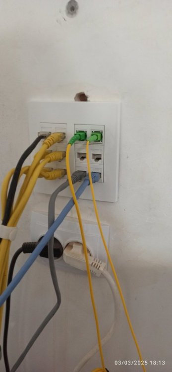

HABIB81 Posté(e) le 4 juillet Auteur Share Posté(e) le 4 juillet 1 Citer Lien vers le commentaire Partager sur d’autres sites More sharing options...

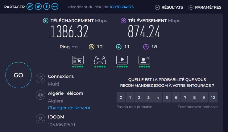

NMkakachi Posté(e) le 6 août Share Posté(e) le 6 août (modifié) Le 10/07/2025 à 00:33, dzgeek123 a dit : Le VSOL V2802RH est en promotion, gardez à l’esprit qu’avec cette route, vous devez sacrifier votre ligne téléphonique. prendre l’option 1pcs avec apc: https://fr.aliexpress.com/item/1005006334335891.html?spm=a2g0o.productlist.main.1.55d0QQWGQQWGRX&algo_pvid=f49e8289-83e8-4eb3-9183-7e8d9a8ef85a&algo_exp_id=f49e8289-83e8-4eb3-9183-7e8d9a8ef85a-0&pdp_ext_f={"order"%3A"31"%2C"eval"%3A"1"}&pdp_npi=4%40dis!EUR!41.76!20.46!!!343.71!168.42!%40211b653717514078910076309e983a!12000036797814661!sea!DZ!3439548271!X&curPageLogUid=c0bWTtHuAA0Q&utparam-url=scene%3Asearch|query_from%3A Je viens de recevoir le vsol là un tuto pour le configurer ne serai pas de t’yrefus merci j’aimerai aussi savoir normalement le dhcp serveur et dispo mais c en gris impossible de modifier le mode dhcp je suis log in en tant qu’admin Modifié le 6 août par NMkakachi Citer Lien vers le commentaire Partager sur d’autres sites More sharing options...
NMkakachi Posté(e) le 8 août Share Posté(e) le 8 août J'ai finalment fini par configurer le vsol et voila le resultat 'me reste plus qu'a trouver un bon routeur full lan 2.5gb' 1 Citer Lien vers le commentaire Partager sur d’autres sites More sharing options...
